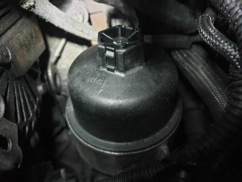

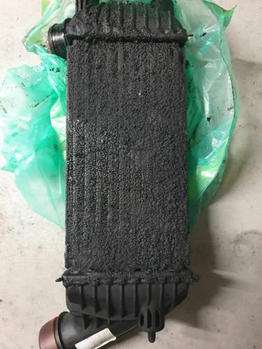

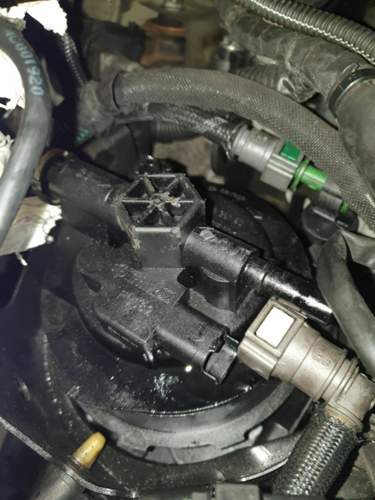

Ja hallo nun melde ich mich nochmal kurz.
Bild 1 alter Ladeluftkühler
Bild 2 Kraftstofffilter Gehäuse
Bild 3 Motorenölfilter Gehäuse.
Bei Bild 2 kann man oben an der 6kant Schraube den Deckel abdrehen oder geht das nicht.?? Habe vergebens probiert ihn zum drehen in beiden Richtungen. Gibt es da einen Trick.? Würde mich auf eine Antwort sehr freuen. MfG Horsti

Ölfilterbehälter Citroën C8 2,0 HDI
Kraftstofffilterbehälter Citroën C8 2,0
Alter Ladeluftkühler Citroën C8 2,0 HDI
Oben kannst du normal drehen ja. Glaube schlüsselweite 27. ist Rechtsgewinde.

Ja werde den Motor dann erst mal so 20 km lang jagen. Und auch mal erst mit niedrigen Gang und hohe Drehzahlen damit der Deck mal raus fliegt. Bevor ich Ölwechsel durchführen. Was wäre, wenn ich Pech habe und sehe Späne im Kraftstofffilter oder im Behälter..??Also es sollte auf jedenfalls rechtsgewinde sein ok dann muss ich morgen noch mal ran. Was sagst du dazu wie der Ladeluftkühler aussieht.?
Und das nach einer großen Inspektion. Hm sage ich nur, das dürfte garnicht sein von einer Werkstatt des Vertrauens.
Naja jagen braucht du ihn nu nicht. Normal fahren eben. Wenn Späne zusehen sind, dann hast du den Hauptgewinn. Neue Pumpe/Injektoren/Leitungen etc.....
Wahrscheinlich ist die Dichtung recht stark angepapt. Ja der LLK sieht verdammt mistig aus. Die hätten dich zumindest drauf hinweisen müssen, das es ölt und so säuisch aussieht. Zumindest haben wir das damals so in dem Autohaus gehandhabt.
