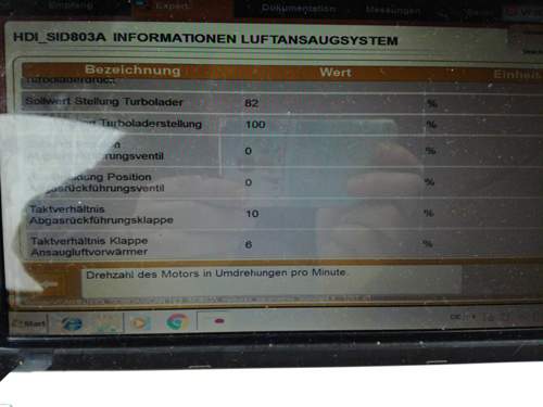

Diagbox zeiget keine Fehler an.

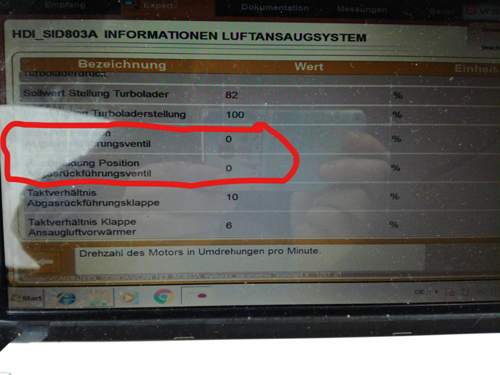

Was mir aufgefallen ist siehe Bild das Der Sollwert Position Abgasführungsventil 0% ist, und bei Rückmeldung Position Abgasrückführungsventil auch 0% und die Werte sind immer bei null egal ob der Motor läuft oder nicht, daraufhin
habe ich diese Werte jetzt mit dem 807 2,0HDI von meinem Nachbarn verglichen und bei ihm ist es anders ,der Sollwert Position zeigt zum Beispiel 80% und der Wert Rückmeldung Position zeiht auch 80% an , was soll das bedeuten das bei mir der AGR Überhaupt nichts tut ??????????? Aber warum gibt es dann keine Fehlermeldung vom Steuergerät,
Und wenn ich denn Stellgliedertest mit der Diagnose durchführe sagt die Diagnose AGR ist ok und ich höre wie es Taktet
Alles Komisch, was soll ich jetzt machen???????????
Inkedagr-0-sollwert-li
Ich hab kein Partikelfilter das Model war ohne FAP.
Das Phänomen hatte ich öfter beim Jumpy. Tausch das AGR und dein Wagen läuft wieder

Gestern wurde das AGR Ventil getauscht heute habe ich ihn abgeholt, es war das AGR jetzt läuft er wieder, der Ausbau-
Einbau bei den Eurovan ist ja ein Wahnsinns aufwand so was von verbaut.
Vielen dank an alle die mietgeholfen haben danke, bis zum nächsten mal.

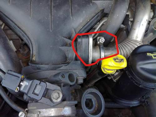

Möglicherweise LLK undicht wenn er so verschmiert ist. Welchen MKB hast du
Hallo für deine Antwort MKB was ist das.??? Verstehe nicht viel von Abkürzungen. ?? Habe den Ladeluftkühler ausgebaut, da ist der ganze Schlauch voll mit Öl gewesen. Auch die Drosselklappe konnte sich nicht mehr bewegen, heute gangbar gemacht, LLK kommt am Samstag ein neuer rein er war auf beide Seiten ca. 2cm Öl und Schlamm verdreckt. Kann man mit den Starterspray in Luftansaugkanal mal reinsprühen oder gleich mit AGR reiniger.?? Hoffe das der Turbo keinen Schaden erlitten hat.?? Denn wieso kann das eine Werkstatt des Vertrauens nicht heraus finden. Habe schon 3600€ in die Werkstatt gebracht und kein Erfolg, daher mache ich es jetzt auch selber. Ich habe Zeit aber bin jetzt auch abgebrannt durch die Werkstatt, bin Rentner und lege auch das ganze Auto auseinander wenn es sein muss. Bitte um weitere Details. Was ich noch nachschauen und reinigen könnte oder Austauschen sollte. MfG Horsti
MKB ist Motorkennbuchstabe. War der Schlauch rand voll mit Öl?
Der Schlauch war nicht ganz voll, ist aber gleich ausgelaufen wo ich schelle gelöst habe ca. 50ml aber echt schwarze Brühe.
