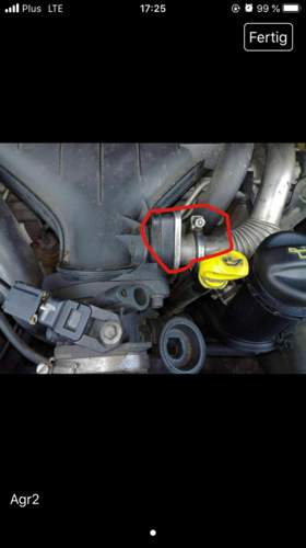

Hallo ich hoffe jemand kann mir helfen, meine 807 hat keine Leistung er Startet ganz normal läuft Normal im Leerlauf,aber sobald ich gas gebe und Losfahren will geht er aus und hat über keine Kraft und Raucht beim gasgeben wie verückt weiser und grauer Rauch, Kraftsofffilter habe ich getasusch
Diagbox zeiget keine Fehler an.
Angefangen hat die ganze geschichte das er mir während der Fahrt ca.100 Km einfach die Leistung verloren hat dann bin ich auf den Pannenstreifen ausgerollt dann ist er mir ausgegangen,
hat sich sofort wieder starten lassen jedoch keine Kraft-Leistung das ich im 1 Gang Losfahren kann und ab dann hat er angefangen Extrem zu Rauchen.

Grauer Dampf, Kühlwasser ist im Motor eingedrungen. Hört sich nach Zylinderkopfdichtung an. Also, nicht mehr anlassen, sofort reparieren lassen. Ansonsten ist der Motor hin, wenn es nicht schon zu spät ist. Dunkler Rauch, Öl wird verbrannt, u. U. noch schlimmer.

Der Filter war schwarz? Also wird der auch nicht aller 60TKM gewechselt worden sein. Naja den Rücklauf kannst du mit dem Tester nicht ermitteln. Wenn nur die Mengenkorrektur. Was dann auf einen defekten Injektor deutet. Die Einspitzzeiten sind variabel. Halt je nach Zustand: Volllast/Regenerieren usw......

Also ADAC war hier, kein fehlerspeicher hinterlegt. Er läuft bis 3000 3500 U/min beim gas geben sinkt die Umdrehungen. Aus Auspuff kommt schwarzer Rauch und Kondenswasser, so ADAC Mensch. Habe auch leichte Bläschen in Dieselschlauch trotz 10 min Laufzeit. Was könnte das sein. Er vermutet auch das der Raildrucksensor nicht 100% arbeitet. Aber warum zeigt er keinen Fehler an. Hm komisch diese Sache. Habe heute auch einen guten Kollegen angerufen der eine Werkstatt hat, soll ihn morgen nochmal anrufen da er voll im Stress steht. Habe ihn die Syntome beschrieben und er meinte gleich das eventuell ein Maderbiss oder eine poröse Unterdruckleitung die Ursache sein könnte, das müsse man dann mit einem Gerät abdrücken meinte er. Ich lass mich auf den morgigen Tag überraschen. Gebe hier weitere Infos. MfG. Horsti
Mach doch mal dieses kack Rohr ab. Schwarzer Qualm deutet ja darauf hin das Luft fehlt bzw. zuviel Abgase zurück geführt werden
Wenn ich das Rohr abmache, kann ich da dann das Auto laufen lassen.??
Ist so verbaut alles, ölmessstab, starre Leitungen usw. Fummelarbeit hoch 10.
Kannst du laufen ja. Ölstab und der andere quark kann dran bleiben. Schelle lösen und etwas rüber drücken
