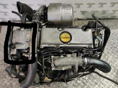

Keine Leistung mehr + Rauch
Hoffe mir kann jemand helfen.
Es handelt sich um einen
Vectra C
BJ 04
2.2 DTI 125PS
Er hat plötzlichen Leistungsverlust so ähnlich wie Notbetrieb ist aber nicht im Notbetrieb und es Qualmt gant extrem ausn Auspuff
Turbo ist neu 50kKm
Aber der Ladeluftkreislauf ist ölig

Ladedrucksystem kann beim Diesel schon verölt sein. Das ist nichts ungewöhnliches.
Fehler mal auslesen.
Wie raucht er denn - schwarz? Würde beim Diesel für zu wenig Luft sprechen.
Am Y22DTR gibt es doch den einen Turboschlauch der über den Ventildeckel geht. Außerdem meine ich im Hinterkopf zu haben, dass das Ladedruckregelventil gerne mal hops geht. Kann man alles gegen prüfen.

Er raucht eher weiß nicht schwarz nicht blau sondern weiß

Das Fahrzeug wird seit über 2 Jahren täglich von mir bewegt.
Der Rauch hat extremen penetrant Geruch es qualmt extrem viel so dass der jenige der hinter mir fährt nichts mehr sieht und ich im Rückspiegel nicht mal seine Scheinwerfer sehe
...dann würde ich in die nächste Werkstatt fahren.Besser man weiß woran man ist,als das er einfach mal stehen bleibt.
Wenn das die Ordnungshüter sehen,kann es auch Ärger geben....
Ist der Turbo deshalb gewechselt worden,
Wegen der weißen Wand im Rückspiegel?
Die VP 44 ist aber in Ordnung und
richtig auf Förderbeginn eingestellt !
Kann die Kette übergesprungen sein ?
