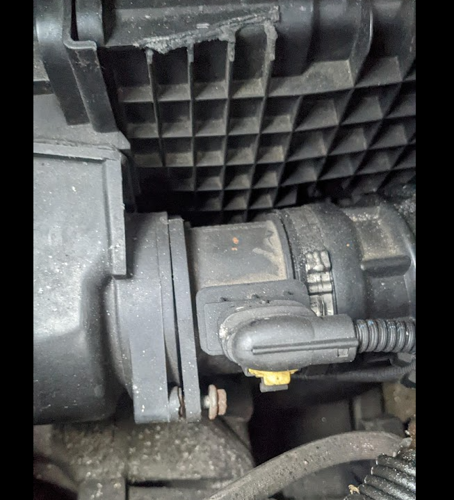

Na Super wird ja immer besser, ich hab die schraube nicht gedreht:
LMM
Die bekomme ich nicht gedreht, da drückt sich nur der Kasten weg. An die Untere ganz zu schweigen wie ich da ran kommen soll.
LMM

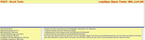

Ich melde mich auch einmal zum Thema, da ich ein ähnliches Problem habe. Fahrzeug ist ein 147 QV Q2 BJ 12/2009 1.9 16V JTDm BXN1B. Scheckheftgepflegt bei Alfa selbst bis 11/2020. Laufleistung 146.000km. Bin im Besitz des Fahrzeugs seit Juni 2021. Nach fast 7000km ist der Ölstand minimal unter maximum.
Thema Leistungsverlust - ich fang mal von vorne an:
Es begann alles mit dem Problem, dass mein Fahrzeug auf der Autobahn plötzlich beim Beschleunigen kein Gas mehr annahm. => Notlauf. MES -> Fehler P0237 - Druck Turbo (siehe Anhang). Dieses Problem ist reproduzierbar, und immer noch vorhanden.
Zuvor hatte ich bereits gemerkt, dass der Lader sehr spät einsetzt, besonders bemerkbar im 1. Gang (Quasi kein Lader zuhause), und im 2. Gang oft auch nicht spürbar, und wenn er dann da ist (ca. 2800-3800 u/m), dann kickt es einen richtig in den Sitz. Hat denke ich nichts mit den Gängen an sich zu tun, sondern eher mit der Geschwindigkeit. Das Problem ist bei höherer Geschwindigkeit quasi nicht mehr spürbar (so ab 60kmh).
Das besagte Problem, dass der Lader spät kommt, ist mit der Zeit irgendwie wieder besser geworden, aber doch noch bemerkbar.
Ich habe bereits folgendes versucht/ geprüft/ getaucht/ bemerkt:
- Neues AGR verbaut (Altes hat irgendwie gehangen, auch nach dem Reinigen)
- Map-Sensor/ Ladedrucksensor -> war leicht verschmutzt, wurde sauber gemacht
- Ladeluftschlauch nach Drosselklappe -> Plastikschellen gehen immer wieder auf, als würde sich der Schlauch aufblähen
- Etwas Öl im Ladeluftschlauch, jedoch keine Späne erkennbar
- Turbo geprüft auf Seite Richtung Lufteintritt -> kein Spiel erkennbar in der Welle jedoch leicht ölig
- DPF lt. MES schwankt zwischen 50 und 65% Verschmutzung. War als ich das Auto geholt habe auf fast 90%, hat sich wohl regeneriert
- Hin und wieder ein Zisch-Geräusch (BlowOff Artig) beim Schalten bzw. Lastwechsel deutlich zu hören, mal lauter, mal leiser
- Turbo heult/ pfeift manchmal, lauter, manchmal kaum wahrnehmbar
- VTG Gestänge vom Turbo fährt komplett aus bei ca. 0,6 Bar bzw. 500 mmhg, Gestänge ist mit der Hand quasi gar nicht zu bewegen, geht jedoch mit Unterdruckpumpe nach oben, und nach unten, eventuell hängt es aber während der Fahrt doch? Hier ist an der Druckdose der Unterdruckschlauch einfach draufgesteckt, ohne Sicherung oder Schelle, und geht relativ einfach ab, scheint aber dicht zu sein, ist das original so?
- Wassertemperatur meistens bei ca. 79-82 Grad bei normaler Fahrweise, bei Last immer auf ca. 90 lt. Tacho egal ob Sommer oder Winter
- Schlechtes Anspringen, egal ob Sommer oder Winter (bei 2x Vorglühen geht er direkt an)
- Manchmal unrunder Motorlauf, Drehzahl schwankt nicht, am Motor vorne nichts bemerkbar/ hörbar, nur hinten am Auspuff merkt man es minimal.
- Keine Undichtigkeiten bisher entdeckt an Schläuchen etc. jedoch noch kein Test mit Nebelmaschine ausgeführt (keine Vorhanden)
- Drallklappen muss ich nochmal genauer ansehen, optisch sehen diese Ok aus
- relativ starke Vibrationen im Leerlauf (Nur im Leerlauf), im Innenraum (normal bei dem Motor und Auto?)
Was noch auffällig ist, am Ventil der Kurbelgehäuseentlüftung war anscheinend mal jemand dran, da sieht man deutliche Spuren. Kann man das irgendwie prüfen?
Hatte zeitweise vor dem AGR Tausch auch das Problem, dass die Drehzahl langsam sank, nachdem man vom Gas ging, und das BlowOff bzw. Zischen deutlich hörbar war.
Hoffe jemand hat eine Idee.

Kann es sein, dass hier zuviel "Druck" anliegt, durch nciht richtig sich verstellende
TurboSchaufeln ?
Ergo, Turboschaden ?
..oder einfach nur, ein nicht mehr richtig funktionierende KGH Entlüftung..
@Guzzi97 schrieb am 15. Februar 2022 um 13:42:11 Uhr:
TurboSchaufeln ?
Ich vermute Variante 1, VTG Ansteuerung, KGH habe ich mal abgeklemmt, kein Unterschied, kommt nicht mal nennenswert viel was raus, außer etwas Dampf, und darin war ein ganz leichter Ölfilm. War mir eben nicht sicher ob es das VTG wirklich ist, da es mit ext. Unterdruck eben sich bewegen lässt.
