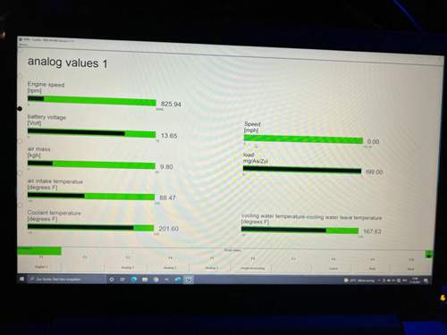

ein Freund von mir hat einen BMW e46 316i mit dem M43 Motor. Seit kurzem hat er das Problem, dass das Auto ab 4500 Umdrehungen gefühlt mehr Druck braucht und viel langsamer hoch dreht und ab 5500 Umdrehungen ist schluss als wäre es der Drehzahlbegrenzer.

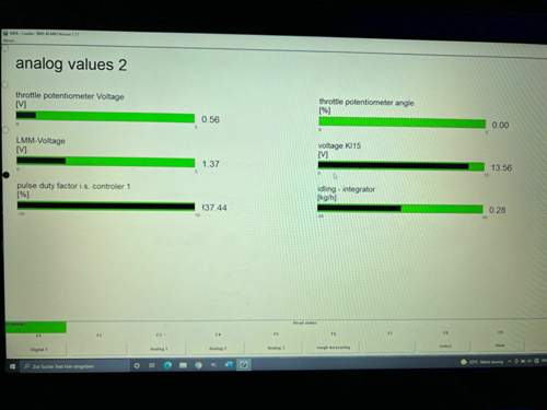

Fehlerspeicher ist in I**a und RG nichts hinterlegt. In I**a hab ich mir die live werte angesehen und es gibt einen wert der augefallen ist
In Analog 1 ist der air i.s. Controller, schätze der leerlaufregler? Haben den sauber gemacht und er lief ruhiger, Problem aber noch vorhanden
Wir haben probiert ohne Lmm zu fahren, der freund meint dann nimmt er kein gas an, hab es selber noch nicht schauen können aber schauen es heute nochmal an.
Falschluft haben wir noch nicht überprüft, nws und kws schätze ich nicht da er so keine richtigen leerlaufprobleme oder ähnliches hatte wo ich dabei war. Vanos hat der Motor soweit ich weiß auch nicht.
Habe auch bei jemanden ein ähnliches Problem gelesen dass er den Lmm getauscht hat und auch keine Fehler im Speicher hatte und bei ihm war das Problem dann weg. Gibt es noch andere Sachen zum testen die das auslösen können oder sollen wir einfach mal den Lmm tauschen?

Haben wir komplett kalt gemessen, macht das so einen großen Unterschied? Und für mich ergibt es keinen sinn dass der Motor mit neuem lmm nur bis 5500 Umdrehungen begrenzt aber ohne lmm geht er komplett normal
ohne LMM... nimmt er gespeicherte Standard-Werte
mit LMM ... zieht er die ermittelten Werte zu den Adaptionswerten hinzu.
( wenn die daneben sind.... läuft er mies bis gar nicht; dieses Phänomen hatte ich selber schon mit neuem Bosch-LMM )
GGfs mal die Adaptionswerte löschen ( lassen ), dann sollte er mit einwandfreiem LMM recht gut laufen
Dann speichert er neue Adaptionswerte in paar "Fahrzyklen"

Danke dir für deine Antwort, adaptionswerte hab ich schon mal gelöscht da hat sich aber nix getan. Wenn ich bei meinem E60 die werte lösche geht erst mal gar nichts bis ich die fehler dann lösche und normal fahre. Beim E46 tut sich da nix. Vielen Dank! Falls wir was finden gebe in natürlich bescheid
