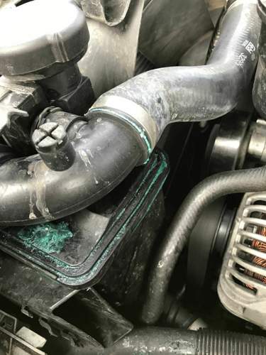

So sah das gestern bei mir aus
5b5104de-f26d-42db-b3cb-85ccadc40d15
Ui. Und was hast du dagegen unternommen?
Hatte den bmw oem Schlauch da. Mal gleich getauscht
Schlauch war undicht?
An der Metallschelle. Da ist nichts zu machen
Doch :
Metallschelle runter (vorsichtig flexen) ---> Schraubschelle drauf, fertig ;-)

Doch :
Wie gesagt, da ist nichts zu machen ... innerhalb meiner Ansprüche 😁
auch recht, ist ja dein Geld ;-)
