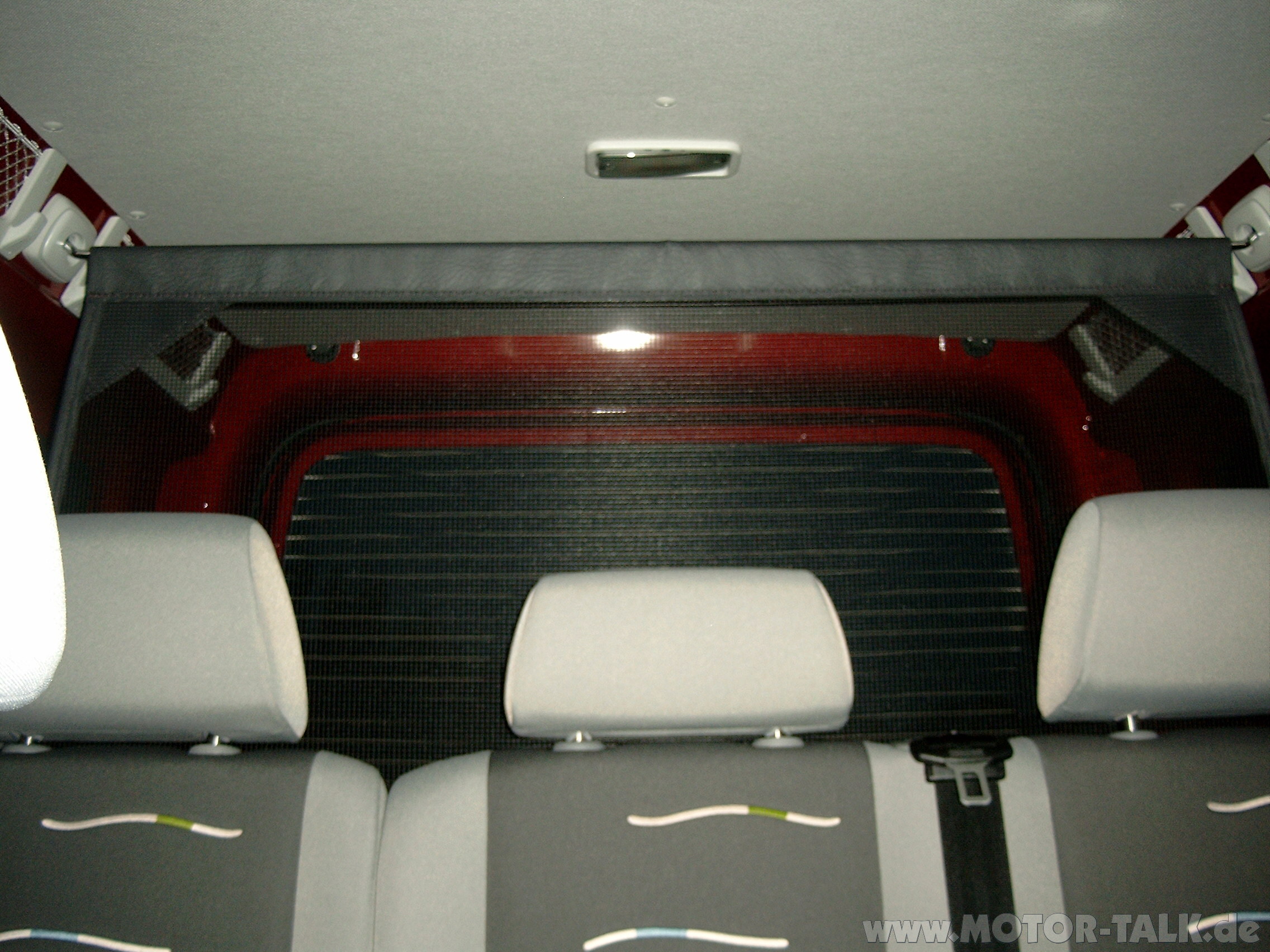

So nun mal von mir ein neuer Beitrag zu einem älteren Thema . Ich wollte  seit geraumer Zeit auch die Lampen über den Schiebetüren , bei meinem TC , nachrüsten . Nun hatte ich aber für meine Modellautos weiße 3 mm Led im Internet ersteigert und davon mehr als ich eigentlich benötigte .
Nach einigen Überlegungen und auf Grund der hohen Leuchtkraft der Led kam mir die Idee , je 8 Stück der Selbigen in die Blinddeckel ( wo normalerweise die Originallampen montiert sind ) einzubauen .
Gesagt - Getan . Bohrschablone ( gleichzeitig Löthilfe ) aus einem Hartholzklötzchen ( eigentlich ein Verglasungsklotz aus dem Fensterbau ) angefertigt , Led´s in die Bohrungen der Löthilfe gesteckt , Beinchen zurechtgebogen und gekürzt verlötet , Vorwiederstand dran , Löcher in die Blinddeckel gebohrt ( 2,9 mm für die 3 mm Led´s ) , Led´s ´reingesteckt ( halten von alleine durch die kleineren Bohrungen ) , Kabel zur hinteren mittleren Lampe gezogen und angeschlossen , Blinddeckel wieder in ihre Löcher , Lampe an und siehe da es leuchtet 😁 . Arbeitsaufwand ca 1,5 - 2 Std , gute Lichtausbeute , Materialkosten ca 3 EUR Led´s incl. Kabel , Vorwiederstanden und Schrumpfschlauch .
Ich bin äußerst zufrieden mit dem Ergebnis .
Im Anhang findet Ihr ein Bild .

Endlich in Angriff genommen....
So, nachdem ich nun schon seit ein paar Wochen (oder sind es schon Monate 😕) die Innenraumleuchten (4 Stk) aus einem Passat samt Stecker beim mir zuhause rumliegen habe, habe ich mich heute gewagt, diese einzubauen.
Nach der Demontage des Himmels (Hatte ich mir einfacher vorgestellt, nachdem neulich gleich auf Anhieb ein Clip durch einfaches drehen mit nem Sechskant rausging) war die Hälfte der Clips im Eimer. (morgen gibts neue).
Der Kabelbaum für die neue mittlere Leuchte liegt links über der Schiebetür. Da ich diesen nicht auseinander fummeln wollte, da schön eingepackt und verstaut, habe ich mich entschlossen die Kabelei einmal links und einmal rechts über den Schiebetüren zur Serienbeleuchtung zu führen.
Es funktioniert soweit schon mal in einem ersten Test. Nur jetzt weiß ich irgendwie nicht weiter. Soll ich den Originalstecker abschneiden und dann die Kabel zwischenlöten oder mit Steckverbindern und / oder Stromdieben den ganzen Kram zusammenstecken? 🙁
Um Antwort wird dringend gebeten, da das Auto morgen wieder in den Einsatz muß. Sonst wird die OHL sauer.
Danke schonmal im Voraus.
....und einen schönen Abend....
MP

nimm die sogenannten "Stromdiebe". geht am schnellsten und einfachsten. Die kann man später auch wieder entfernen und den Serienzusand herstellen. Will heißen..man sieht nichts mehr davon.
Gruß Rüdiger
So es ist vollbracht. Alles funzt. Leider esrst im 2. Anlauf. Da die Stromdiebe einen zu großen Abstand hatten und der Kabelquerschnitt der Originalkabel zu klein waren, hatten sie keinen richtigen Kontakt. also nochmal den ganzen Himmel raus und die restlichen Clips auch im Eimer. 6 Stk. sind ganz geblieben.
Aber nun ist alles gut.
