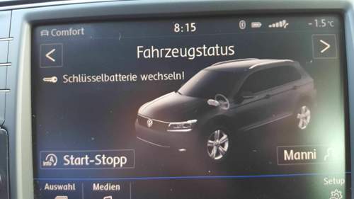

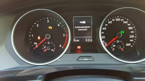

Hallo liebe MTLer,
heute morgen nach 4 3/4 Jahren hab ich die Meldung auch bekommen. Steht nach dem Starten im KI und ist im großen Display unter Fahrzeugstatus eingetragen. Ich hab das Auto noch 2x Auf und Zu gemacht und die Zündung, die Meldung kommt immer wieder. Nach der Arbeit wird die Batterie gewechelt.

@Trompeto schrieb am 8. März 2021 um 09:54:06 Uhr:
Hallo liebe MTLer,
Grüße aus Hessen
Manfred

Nein kein Keyless go. Bin auch sehr froh es nicht zu haben. Bei uns laufen immer wieder düstere Gestalten rum und testen durch Türgriffziehen ob das Auto aufgeht. Sind schon einige offen gewesen, da wir mit den Wohnungen sehr nahe an der Straße und unseren Autos stehen.
Wen es interessiert, nach Wechsel der Schlüsselbatterie und einmal aufsperren waren die Meldungen weg.

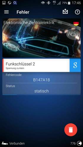

Wenn man allerdings die Möglichkeit hat, regelmäßig selbst den Fehlerspeicher auslesen zu können, stößt man schon mal auf die Fehlermeldung im STG 09, dass die "Spannung im Funkschlüssel zu klein" ist (OBD11 Screenshot von meinem Vorgänger Tiguan II VFL mit keyless).
In diesem Beispiel kam zuvor auch keine Fehlermeldung in der Fahrzeuganzeige (AID bzw. IT).

@fwcruiser schrieb am 12. März 2021 um 09:02:14 Uhr:
...Wenn man allerdings die Möglichkeit hat, regelmäßig selbst den Fehlerspeicher auslesen zu können...
Ich glaube, diese Möglichkeit haben hier die Wenigsten zu Hause.
Ich jedenfalls nicht.
Gruß m_driver
