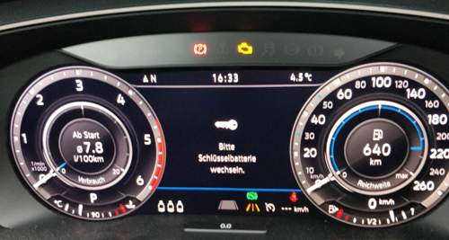

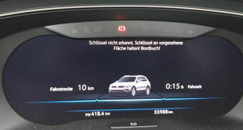

Gestern hatte es mich das 2. Mal erwischt - ohne Vorankündigung!
Nach dem Gassigehen stand ich auf einem Waldparkplatz mit dem Hund vor dem Tiguan - der Wagen ließ sich nicht mit dem Fußkick öffnen. Die Türe blieb auch nach dem Zufassen des Türgriffes verschlossen. Per Fernbedienung ging auch nichts .... Sch..ße ! Es fing an zu schneien. Mit dem Schlüssel die Kappe vom Türgriff abgehebelt und manuell aufgeschlossen, die Heckklappe mit dem Türschalter geöffnet, Hund in die Box hüpfen lassen, damit der schon mal verräumt war.
Die Ersatzbatterie lag seit dem letzten Mal in dem Fach unter der Armlehne, gewechselt und alles funktionierte wieder normal.
Beim manuellen Öffnen der Tür ging die Alarmanlage nicht los - andere hatten davon berichtet.
Ich hatte auch mit leerer Batterie noch den Start getestet. Startknopf gedrückt und den Schlüssel anschließend an die Markierung der Lenksäulenverkleidung gehalten. Motorstart war so möglich.
Dabei hatte ich dann auch die Fehlermeldungen auf den anhängenden Fotos gesehen - was wieder zu spät war. Keine Warnmeldungen zuvor.
