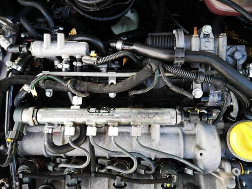

Ein Bild vom Motor mit entfernter Motorverkleidung wäre an dieser Stelle sehr interessant.
Neue Ansaugbrücke

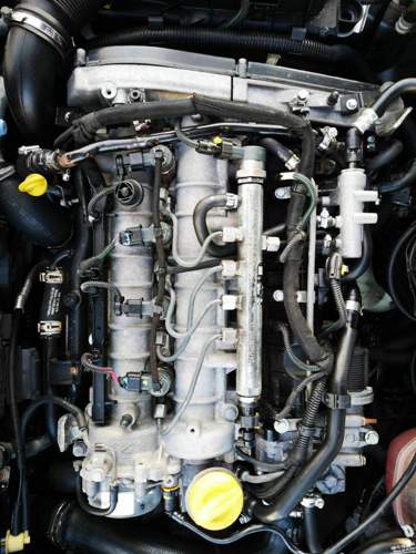

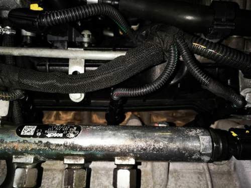

Ist ein Motorenzenter, die gebrauchte Motoren, säubern, instant setzen und verkaufen. Mit Garantie und dem Service. Kann morgen noch ein Bild im ganzen machen. So wo er kam sah ja alles schick aus. Sauber, neue Verschleißteile u.s.w. Dann hat ich paar Mängel, defekte LM, Drallklappenmotor, AGR, vermute durch die Reinigung und dann stand er ne weile. Dann halt noch die Ansaugbrücke wo die 3 und 4 Klappe undicht waren. Dann hab ich eine Ersatz bekommen die auch undicht war und nun haben sie diese Variante eingebaut. Die ich bei den Motoren noch nicht gesehen habe. Das schwarze Paste/Kunststoffteil oberhalb der Glühkerze ist die neue Ansaugbrücke und li. und re. davon könnt ihr vorbei schauen und da waren mal die Drallklappen. Kein Blinddeckel, komplett anderes geschlossenens Zwischenstück. Weiß ja, das die Klappen und AGR anfällig sind und einige die Blindmachen. War mir halt nicht sicher ob es erlaubt ist, ohne Einzutragen. Na dann muss ich halt jetzt mit Sachvollständigen und Anwalt das klären. Aber Danke für die Infos.

Ein Foto im Ganzen wäre nochmal gut und noch eines wo man die Ansaugbrücke etwas besser sieht.
Mir erschließt sich auch einfach nicht woher er die Ansaugbrücke hat.
Z19DT 8V hat soweit ich weiß keine Plastikansaugbrücke sondern immer Metall.
Z19DTH hat immer ein Metallteil mit Drallklappen.
Z19DTR (den es bei Opel NIE gab) hat eine Plastikansaugbrücke, allerdings MIT Drallklappen.
Wenn noch wer mehr weiß darf er mich gerne korrigieren.
Aber wenn du einen Z19DTH hast der vorher Drallklappen hatte gibt es dafür definitiv kein Teil aus Plastik was legal wäre. Und ohne Drallklappen erst recht nicht.

Das sieht aus als wenn die das alte Ding mit der Dose schwarz geduscht haben damit neu aussieht......
Totale Verarsche..... das ist hinten und vorne keine fach-undsachgerechte Reparatur.....
Stell die Karre da hin und verlange mit Nachdruck und nötigenfalls mit Anwalt und Gutachter eine fachgerechte Reparatur......
Wenn ich schon genauer auf die Bilder schaue zb falsche Schrauben an paar Stellen usw..... halter für motorabdeckung fehlt...usw....
Pfusch und Bastelei vom feinsten
