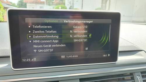

Vielleicht kann mir jemand helfen. Ich habe jetzt ein neues Smartphone und habe es soweit eingerichtet nur bekomme ich keine Datenverbindung (davor mit altem Smartphone war das kein Problem). Ich nutze die Daten über meine Sim Karte im Smartphone.
Wenn ich auf Datenverbindung gehe fragt er mich ob WLAN oder Bluetooth. Muss ich das WLAN wählen? und ist es normal wenn ich mit dem Smartphone mit dem MMI verbunden bin, dass er mir im Smartphone WLAN Verbindung oben mit einem Ausrufezeichen anzeigt?
Mit Handbuch bin ich auch nicht weiter gekommen.

Kann das jemand bestätigen dass mit dem S10 keine Datendienste mehr möglich sind?
Kann ich mir nicht vorstellen...
Also bei mir kann ich bei Datenverbindung die SIM (des Telefons) auswählen... (da nicht neues Gerät auswählen).
über Bluetooth habe ich Verbindung nur über das MMI zur meiner SIM (S10) nicht. Angeblich soll ein MMI update das Problem beheben habe ich mir gestern beim freundlichen sagen lassen. Nächste Woche habe ich ein Termin, dann soll das Update aufgespielt werden.
Vielleicht noch an die Leute die ein S10/S10+ nutzten und die Datenverbindung über die Smartphone SIM laufen lassen. Was habt Ihr am Handy für Einstellungen vorgenommen?
mit dem Handbuch wird ja das natürlich nichts, die Datenverbindung über das Handy ist nicht vorgesehen, wir sollen bitte alle Cubic Datenpakete kaufen 😉
ansonsten Entwickleroptionen- mobile Datennutzung immer aktiviert, WLAN-erweitert- zu mobilen Daten wechseln. Keine Ausnahme fürs Wechsel hinzufügen.
Irgendwelche Spielereien mit fester IP und Gateway was viele treiben sind unnötig.

hast du denn die Entwickleroptionen schon beim S10 freigetippt?
@steel234 schrieb am 1. August 2019 um 14:08:39 Uhr:
nein, noch nicht. Ist es jetzt bei den neueren Smartphones nötig bzw. bei dem S10/S10+?
Kann sein. denn bei Wlan wird ja denn mobile Datennutzung quasi zurückgefahren. Hab leider kein S10 zum probieren hier.
Ich habe bei mir ein S10e dran hängen und keinerlei Probleme. Am Handy musste ich auch nichts freischalten. Ich habe allerdings zusätzlich noch eine Daten-SIM im Auto.
