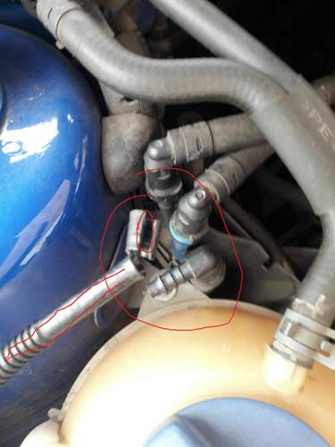

Motorcode? Wenn riecht nach sprit dann kleine schlauch an dem Aktivkohlbehalter kaputt sind.
1J0 906 517 G Ventil AEH,AKL,AVU, AUM,AGU,AUQ, APK,AQY,AZH, AZJ,AQN,BDE
oder
1J0 906 517 F Ventil AHW,AXP,BCA, AZD,BCB
Original kostet ca 20 Euro, 2 minute Arbeit, du kannst das allein tauchen.
Prüf erstmal welche Motorkennbuschstaben hat dein Wagen

Schlauch Aktivkohlbehalter
