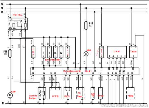

versorgt nicht das Relais die Zündung und die Einspritzung mit Spannung,bei eingehendem Drehzahlsignal des MSTG?
Wenn ich mich noch recht errinnere sind die 2x schwarzen Kabel an der Zündspule
-1x vom Zündschloß
-1x ,das andere geht von der Zündspule zum Relais KS-Pumpe

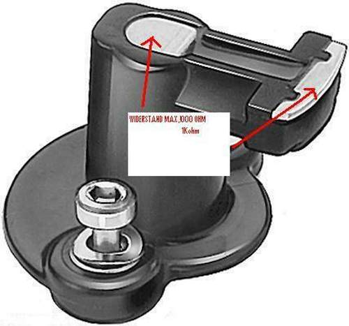

bitte auch den Verteilerfinger messen,er sollte 1000 Ohm betragen!

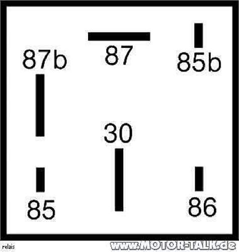

Relais-ks-pumpe-c20-ne-c20-nef-jpg-plan
Verteilerfinger-c20ne

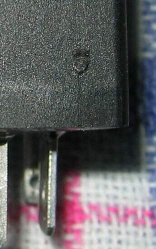

Neues Kabel 4 vom Boschdienst anfertigen lassen, altes Kraftstoffpumpenrelais ausgebaut, siehe da…. Kleines Loch im Gehäuse – mit kleinen Metallspänen..(Foto KSPR alt und KSPR alt loch).
Neues Kabel 4 und neues KSP-Relais (Foto KSPR neu) eingebaut, Zündung ein:
MKL leuchtet, ca. 10 Sek. Gewartet, Startversuch……kein Erfolg, Motor springt nicht an, Zündung aus, Zündung an, MKL leuchtet kurz auf, geht aus, startet nicht.
Neues Relais ausgebaut, siehe da: diesmal ein kleines Loch an anderer Stelle (Foto KSPR neu und KSPR neu loch).

Kspr-alt
Kspr-alt-loch
Kspr-gross-neu-loch

die pin.s für den KW-Sensor sind pin 23 Grau-Rot,pin 24 Braun-Blau und Pin 25 Grau-Schwarz.
habe jetzt den richtigen schaltplan,nur bekomme ich ihn nicht rüber,mist!
mfg
P.S. Fehlercode auslesen -http://www.ascona-info.de/Motor_Fehlercodes.html
ich hatte selber mal nen ascona!
Kabel sollten bei dir am MSTG pin 4 Braun-gelb und pin 12 Braun-weiß sein.

Vielleicht schaffst Du das ja noch mit dem Schaltplan...
-P-
Was brauchst du denn für nen Plan?
Die sind doch alle auf http://vectra16v.com/slp.html zu finden.
Motronic-ml4-1
