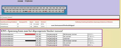

Runde Stecker! KW Sensor 900 Ohm gegen KW Sensor mit 540 Ohm gewechselt(beide runder Stecker).

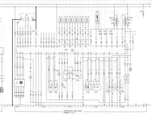

Klemme 42 auf Masse gelegt. 2, 10, 14, 19, 24 sind auf Masse.
Klemme 18 und 27 bekommt +12V,
Zündspule Klemme 4 hat +12V,
Klemme 13 und 55, sowie + und Masse sind für Diagnose, dafür habe ich gerade einen OBD Stecker zusammen gelötet, ist aber noch nicht getestet, weil ich kein Gerät habe.
Klemme 38, 43, 54 gehen laut Schaltplan zum Automatik-STG, die habe ich tot gelassen, weiß nicht ob die Spannung brauchen.
Auch Klemme 9 (WEG) habe ich außer Acht gelassen.

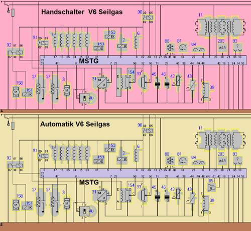

Irgendwo habe ich gelesen das man das Steuergerät umprogrammieren muss von Autom. auf Schalter.
Aber das STG bekommt von klemme 42 die Information das es nun ein Schalter ist, weil auf Masse gelegt.

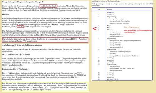

Moin
mit dem OBD-Stecker wirst Du am MSTG keinen Erfolg mit Auslesen
mit einem Diagnosegerät haben , außer Du hättest ein TECH-1 .

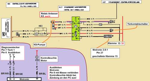

die MSTG bis ca Ende 1995 werden normal ausgeblinkt,
wenn man Pin 6 am OBD-Stecker auf Masse legt und
die Zündung anmacht.
Pin 7 wäre dann für das TECH-1 .
dann beginnt die MKL einen Fehlercode auszublinken !
dazu muß man nur eine Kontrolleuchte installieren und
das entsprechende Kabel von der Motronic zur "MKL" legen.

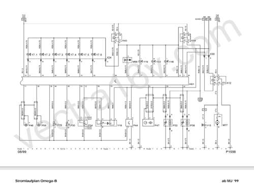

im Bild.
wenn man sich den Schaltplan des Immobiliser anschaut und
auf die Kabelfarben achtet,weiß man wie Er arbeitet ,im Bild !

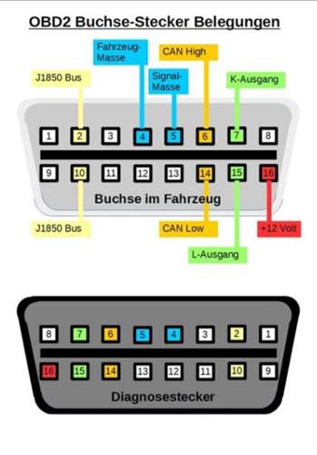

Musste mir einen OBD2 Stecker an den Kabelbaum anlöten, ich muss bei Euch jetzt mal nachfragen ob datt so richtig is wies´s is ;-) Und zwar:
Masse an Pin 4 und 5, hab ich gemeinsam über eine Ader eingespeist.
Pin 7 ist belegt mit Datenbus. braun/weiß. (K-Ausgang)
Pin 16 hat Zündung+
Was kommt auf Pin 15, also L-Ausgang ??
Seit der letzten Antwort weiß ich sogar das das Braun/gelbe auf Pin 6 soll...is aber eigentlich reserviert für CAN High
ich such ma nen Bild ausm Inet, wonach ich mich gerichtet hatte.

Also Cleaner Kabelbaum mit Autom.-Motor-STG wo klemme 42 auf Masse liegt, und sämtlichen Sensoren die der Motor braucht.

Obd2
diesen OBD Stecker in deinem Bild gibt es belegungsmäßig im Signum,
aber in keinem einzigen Omega !
im Bild sind die Belegungen bei Einführung des Omega B und
wie man die Diagnose macht !

aber alle wären über einen gemeinsamen 16-Pin-Diagnosestecker mit einem Tool zugänglich.
Das Tool würde die Codenummer und eine einfache Beschreibung des Codes anzeigen.

Bei vielen Fahrzeugen setzt ein defekter Kurbelpositionssensor normalerweise einen Fehlercode,
wie bei der SIMTEC , beim Omega mit der MOTRONIC aber nicht !
MKL basteln , Fehlercodes über diese MKl ausblinken.
Anschluß im Bild vorher!

so ein olles Interface mir einem seriellen Anschluß könnte evtl auch gehen-
https://www.obd2-shop.eu/product_info.php/cPath/44_59/products_id/186
mal Anfragen dort,wegen Baujahr/Software
https://www.blafusel.de/obd/obd2_scanned.php
Diagnose-aldl-zu-obd-bis-mitte

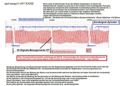

Ich habe ein Oszilloskope hier, ich konnte mir sogar ein Signal von KWS sichtbar machen und auch von NWS.
Aber weiß jemand, wie das aussieht, wenn die beiden Signale übereinander liegen?
Dann könnte ich schonmal herausfinden, ob die Steuerzeiten der beiden Sensoren passen. Denn wenn die Signale nicht passen, gäbe es auch keine Zündversuche.

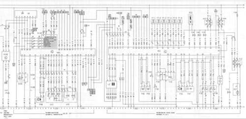

Schaltplan in original hänge ich noch an und meinen modifizierten Schaltplan wie ich das angeschlossen habe!
Ein billig Op-Com scheint beim Omega zu funzen, bei mir komm ich nicht aufs STG, vielleicht hab ichs STG bei den 1000 Versuchen schon abgeschossen.....

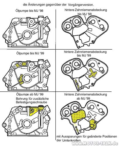

V6-aenderungen-ueber-die-jahre
Orig-schaltplan
Modi-schaltplan

Oszi: ich kann damit auch nicht gut, aber ich krieg nen Bild hin. Auf deinem Bild da drehen sich mir die Augen! Man kann die Einstellung soweit ändern das du dir die einzelnen Sinuskurven ansehen kannst.
Ich muss nur wissen, bei welchem Zacken des KWS der NWS einsetzen muss.
