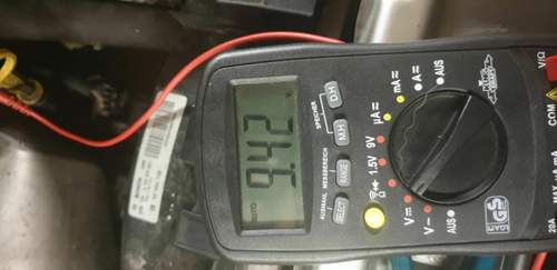

BlackyST170 das zeigt mein MM an
15710670330863809920677615637547
Danke für die Bilder.
Jo.
Das is viel zu wenig.
Da fehlen einige Volt.
Was zeigt das MM,wenn Du PLUSPOL mit Minuspol misst ?

Aber gutes Zeichen erstmal ist das strom da ist oder? 🙂
An der Batterie ist genau der gleiche Wert
@KFZRENEX schrieb am 14. Oktober 2019 um 17:37:32 Uhr:
Nee.
Genau das Gegenteil.
Totale Scheisse !!!
Deine Karre hat ein fettes besser gesagt ein ganz fettes Masseproblem.

An der Batterie 9,5 Volt ?
Und Anlasser dreht?
Ja an der batterie sind 9,5 v und Anlasser dreht

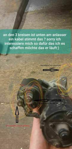

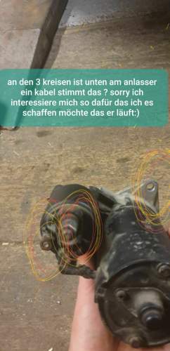

Und wo finde ich die massepunkte ungefähr und wie viel sind es grob
Dann geh erst neue Batterie kaufen.
Die muss mehr als 12,5 Volt anzeigen.
Nimm mal einen anderen Multimeter zum Testen.
Fang mal mit der Reinigung am Massekabel zum Minuspol an.
Dann das fette PLUS-Kabel zum Anlasser.
Stell am besten Bilder rein.

Die wichtigsten Kabel/Kontakte sind ganz einfach die dicken Einzelkabel. Dafür brauchst keinen Plan.
Anschlüsse mit Bezeichnungen
