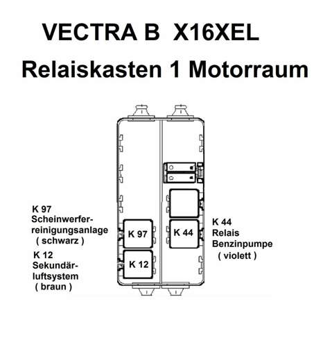

Relaiskasten-vectra-b-x16xel

Mach noch ein Bild von Deinem Relaiskasten oberhalb der Batterie.
Über dem ABS-Modul.
Hier 🙂
