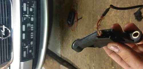

Hallo Zusammen,
Heute kam ein freund und meinte er hat sein anlasser gewechselt aber am Anfang vergessen die Batterie abzuklemmen . Naja es hat kurz gezischt (scheins nicht arg) .er hat sie dann abklemmt. Und auto hat seit her kein zündfunke Anlasser dreht aber und Elektrik geht auch licht und soweiter.
Wo und was kann man nun überprüfen🙂
Vielen Dank

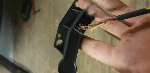

BlackyST170 ich glaube es liegt am nockenwellensensor🙂 🙂
15712447394877447120295818676815
15712447535407872777265271387113
Nein .
Das liegt am FLUX-KOMPENSATOR!!!
Spass beiseite.
Herzlichen Glückwunsch !!!
Fehler schnell gefunden...
Kauf mal neu,dann gibt's auch wieder Funken.
So einen Schaden kenn ich nur vom X20XEV.
Der hat aber den Gabel-NWS ohne Kabel.
Beim X18XE1 und im Z18XE sind die Knochen-NWS drin.
So wie bei Dir.
Wieder was gelernt...
Die Karre müsste aber trotzdem anspringen.
Auch mit defektem NWS.
Erklär ich Dir mal bei Gelegenheit.
BTW
Schmeiss den defekten nicht weg.
Den Stecker kann man gebrauchen.
Mach ne Kiste mit Elektro-Schrott.
Irgendwann wirst Du sie brauchen.
Ok also erstmal bin ich stolz das ich es eigentlich ohne Ahnung hinbekommen habe und hoffe jetzt natürlich das es daran liegt weil so der wie der aussieht ist es schon stark verdächtig🙂

Warum war das nws Kabel so zerfleddert?
