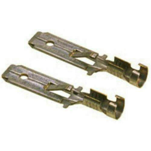

Zieh mal das Kraftstoffpumpenrelais raus und überbrück die Kontakte mit Selbstbau-Überbrückungskabel.
Das violette Relais im Relaiskasten.
Mach mal ne Nahaufnahme ohne Relais vom Sockel wegen den Pins.
Dazu brauchst Du männliche Flachstecker 6,3 mm breit.

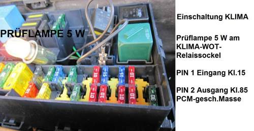

Prueflampe 5 Watt im Relsissockel

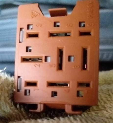

Zieh mal das violette Relais raus.
Dann das Selbstbau-Überbrückungskabel in die beiden Buchsenkontakte in den Relaissockel stecken.
In Kontakt 30 und 87.Diese Bezeichnungen findest Du auf dem Relais aufgedruckt.
Das ist an Deinem Relais der Steckplatz 2 und 8.
Diese Bezeichnungen findest Du auf dem Relaissockel.
Siehe Bild.
Einfach den Sockel rausziehen und rumdrehen.
Die Kontakte mit den dicken fetten Kabeln müssen überbrückt werden.
Farben :
Kl.30 = 2 = SCHWARZ
Kl.87 = 8 = ROT/BLAU

Relaissockel Opel
