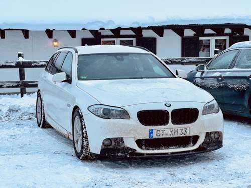

hab mir da ein tolles Winterauto geschossen, BMW f11 525xd 200tkm M Paket AHK usw jedoch fährt es nur minimal nach vorne und garnicht mehr nach hinten.
Eigentlich dachte ich erstmal an ein Umbau auf Handschaltung ( oft schon gemacht ) jedoch mit Allrad wird es komplizierter ein Getriebe zu bekommen.

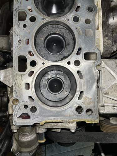

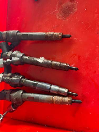

Also habe ich dann das Automatikgetriebe zerlegt und sieht selbst...
Zusatzinfo...
Ich habe ein ZF Getriebe 8hp45x verbaut mit Verstärker Kupplung E. Ansonsten sind die 8hp45 alle gleich... selbst 8hp70 sieht identisch aus ( natürlich größeren Durchmesser der Innenreien )

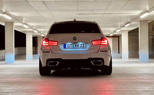

Am Heck war mur der 5er noch etwas zu brave... daher kleines Experiment mit Endrohren von X5/X7 und Diffusor in Hochglanzschwarz.
Plus die Endrohre werde ich noch gegen Black tauschen diesen Frühling. Dann bin ich wunschlos glücklich... 🙂

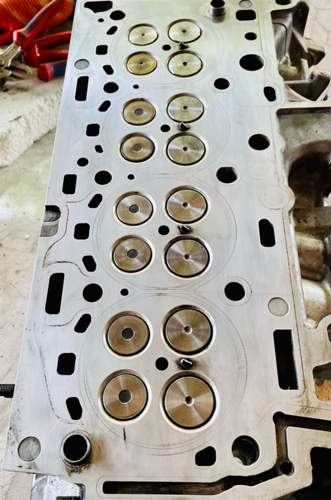

Wie genau hast du die Ansaugkanäle gereinigt ??
Sind die Rußbrocken nicht in die Brennräumen gefallen ??

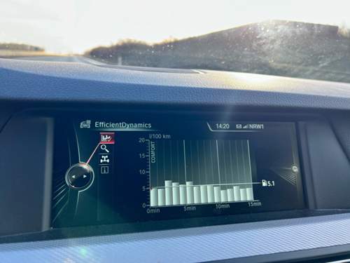

5,1 L zeigt der Bordcomputer 🙂
Später pendelte es sich auf ca 6 L ein.
@Kay1988

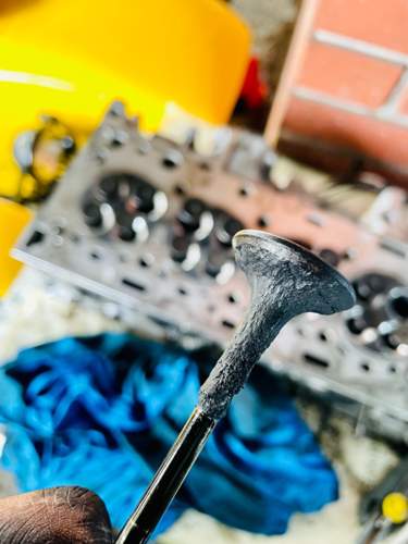

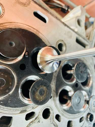

Den Motor muss man natürlich passend immer drehen, die Ventile müssen geschlossen sein!!!
Dann grob alles entfernen was nur geht.
Dafür habe ich ein schmalen Küchen-Messer genommen, Spitze umgebogen, so dann ich alles grob raus nehmen konnte.
Rest mit Bremse Reiniger einweichen und mit Bürste bearbeiten.
Wieder Bremse Reiniger sauber spülen und mit Druckluft frei pusten.
Am Ende mit Endoskop Kamera inspizieren und fertig.
Gibst natürlich tausend andere Wege und Verfahren, aber das ging echt flott 1-2 Stunden und preiswert.
Ja das ist echt heftig, was man da für Schmodder drinn hat !
Aber eine sehr sinnvolle Lösung für die Drallklappen mit dem erneuerbaren Dichtungsträger !

Drallklappen hab ich entfernt, die lagen ja in Einlasskanälen rum 🙄
Schau mal hier.... der Vorgänger den ich vorher gefahren hab. Auch gleicher Motor.
Gut polierte Ventile braucht niemand, aber das Herz freut sich mehr bei so einem Anblick 😉

Hat die Stange von den Drallklappen gekaut ?
@b46 schrieb am 1. März 2023 um 23:39:18 Uhr:

Stange habe ich geladen, Antriebs auch. Aber die Plastik Klappen komplett eliminiert.
