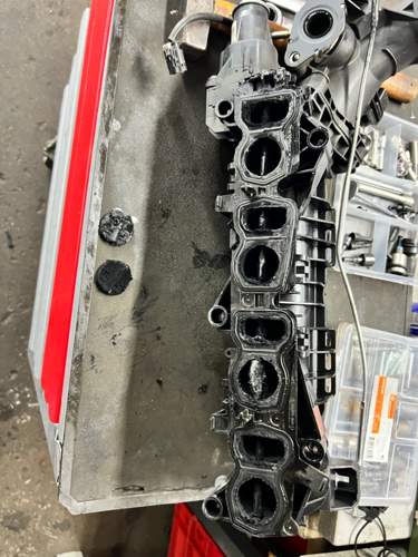

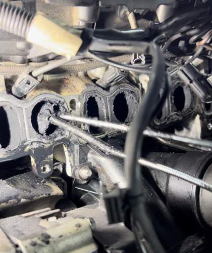

Zwischen durch habe ich die Ansaugbrücke natürlich demontiert und siehe da... kurz vorm Motorschaden?
4 Drallklappen defekt. 😠

Typisch N47
