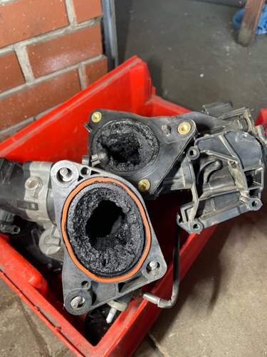

Dazu kam noch DPF reinigen ( selbst ) und Ansaugbrücke.
AGR ist bereits 2020 neu, habe es trotzdem noch zerlegt und kontrolliert.

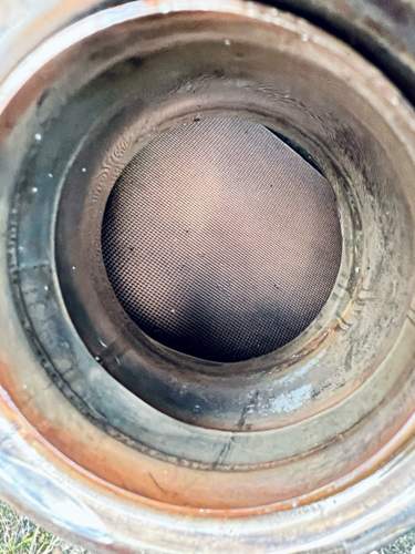

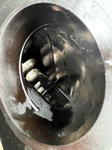

@b46: Kurz mal OT - wie hast du den DPF selbst gereinigt?

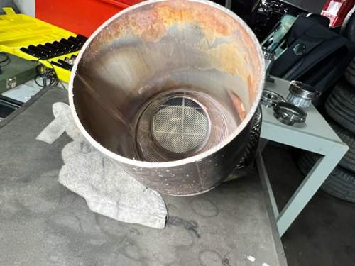

Du wirst lachen... aber sehr viele Spülmaschinen Tabs ( ca 100 ) plus kochendes Wasser und 50 mal durchspülen plus vorher und nachher einfach Einwirken lassen für 1 Tag.
Diese Methode ist nicht von mir, wurde bereits im Internet schon getestet.

Hier sieht man wieviel aus einer Spülung aus einen DPF rauskommt. Diesen Vorgang habe ich sicher 50 mal wiederholt. Bis das Wasser nur noch klar und sauber rauskam.
Bilder nach der Reinigung. Kann sich sehen lassen.
Warum das ganze? So habe ich 10 Euro ausgegeben und den DPF sagen wir mal zu 80-90% gereinigt. 100% wäre eine gewagte Aussage.
Wenn ich es reinigen lasse, kostet es auch ca 200 Euro. Dann kann ich gleich neuen kaufen und alten noch verkaufen.

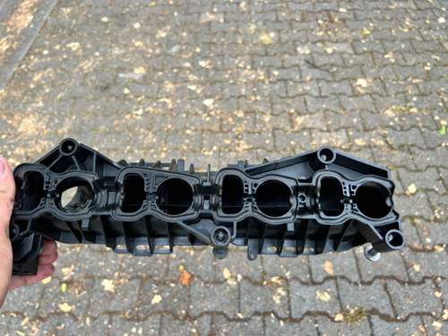

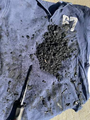

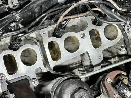

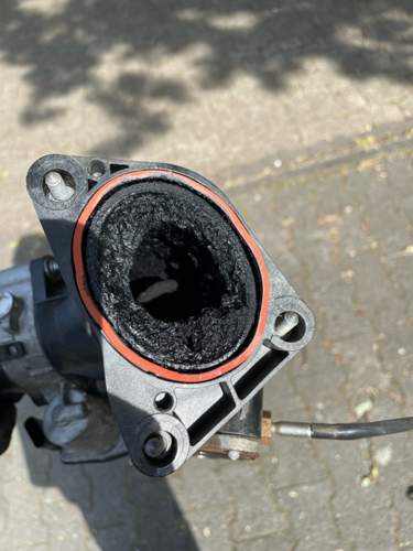

Ansaugbrücke reinste Katastrophe 😰😰😰
Den Belag grob abkratzen und dann ebenfalls in Spülmaschine Tab Lösung einlegen.
1 Nacht
So sieht die Ansaugbrücke nach Einweichung aus. Noch bisschen mit Bürste nachbessern und fertig
Einlasskanäle ebenfalls reinigen, hier habe ich nur Bremsenreiniger und Bürste verwendet.
Ventile sind ebenfalls gut sauber geworden.
