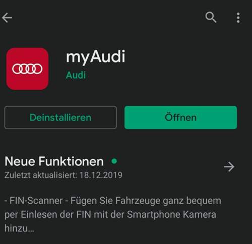

Stehe etwas auf dem Schlauch. Ist das ne Audi App für Android?

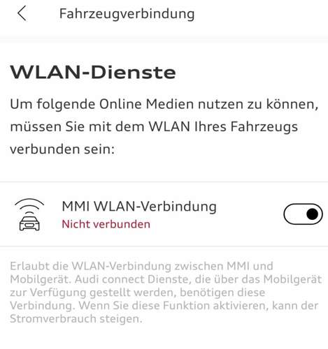

Konnte mich bisher auch ganz normal mit dem Handy in den Hotspot einwählen, den das MMI aufspannt, allerdings geht das eben nicht zuverlässig...
Ja. Im Play Store. "myAudi". Mit der App funzt eine WLAN-Verbindung einwandfrei. Gleichzeitig kannst du die MMI-Dienste nutzen (Napster, Amazon Music, Online-Radio).
Habe ich mir runter geladen und werde ich morgen mal testen im Auto. Danke dir

So, die app hat mir im Auto eine Zahl angezeigt die ich zur Registrierung im MMI eingeben soll. Im MMI kam aber keine Abfrage und habe auch nichts gefunden das zu hinterlegen.
War mir dann zu blöd, und hab nochmal gegoogled.
Habe jetzt unter Telefoneinstellungen von "Auto" auf "Daten" umgestellt, seitdem läuft es jetzt perfekt über WLAN.
Telefonieren klappt ebenfalls noch problemlos. Also alles top 🙂
