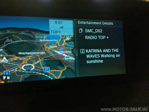

ich bin Anfang Dezember vom E60 LCI auf den F10 umgestiegen. Der F10 hat das Radio Professional, das Hifi System Professional sowie das Navi Prof. mit Handyvorbereitung (SA 7SP). Mir ist aufgefallen, dass kein Radiotext (Zusatzinformationen vom Sender, wie z.Bsp. der aktuelle Musiktitel und Interpret usw.) mehr angezeigt wird. Das RDS-Häkchen habe ich in den Optionen gesetzt.
Im E60 wurde der Radiotext noch angezeigt, ich hatte das Radio Professional in Verbindung mit dem
Navi Business. Muss man dazu beim F10 in den Optionen noch etwas aktvieren, das ich bisher übersehen habe, oder hat BMW den Radiotext still und leise wegrationalisiert? Letzteres wäre schade, an der Displaygröße kann es nun wahrlich nicht liegen, die ist im F10 beim Navi Prof. meines Erachtens ausreichend groß dimensioniert. In der Kartenansicht der Navigation gibt es lediglich oben rechts ein kleines graues Kästchen (oberes Statusfeld) mit Angaben zum Sendernamen.
Wer weiß dazu mehr?

Nein, hast Du nicht. Es werden nur häufig 2 verschiedene Punkte durcheinander geworfen:
- "echter" Radiotext, der zusätzlich zum Sendernamen übertragen wird und bis zu 64 Zeichen lang sein kann(=Radio Text oder kurz "RT"😉
- Zusatzinfos, die manche Sender anstatt des Sendernamens (oder abwechselnd) übertragen (=Programme Service Name oder kurz "PS"😉. Hier ist die Anzeige auf 8 Zeichen limitiert.
Letzteres kann auch der F1x und wird fälschlicherweise häufig als Radio Text interpretiert. Das ist auch das was NDR2 nutzt.

Also damit bleibt festzuhalten, dass es im F11/10 definitiv keinen Radiotext gibt, unabhängig der Navi-Ausstattung!

Ich lese hier, dass beim F1x Radiotext nicht möglich ist. Was ist denn bitteschön das hier af dem Bild? Sind mehr als 8 Zeichen. Bilder habe ich allerdings noch nie gesehen (ausser CD Cover natürlich bei der wiedergabe ab meinem Stick)
Wp-000076
