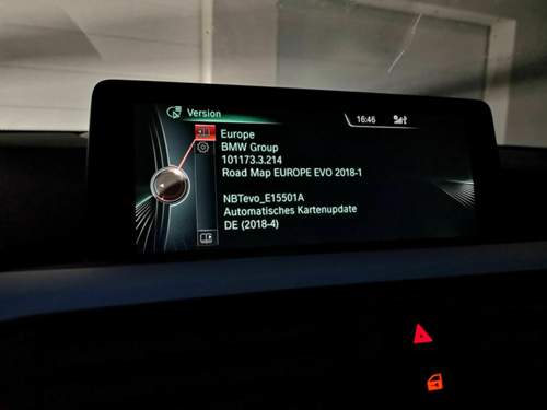

Die OTA Version wird in einer eigenen Zeile angegeben.
@2komma7 schrieb am 3. Dezember 2018 um 12:15:04 Uhr:
Nein, es gibt nur eine Version für alles
Ähmmmm nein. Die OTA-Version kann eine andere sein, wie die USB-Version.
Und ja, normalerweise wird die Version von beiden Varianten angezeigt, aber in letzter Zeit gibt es dabei Probleme, sodass nur noch die Version der großen (USB) Karte angezeigt wird.

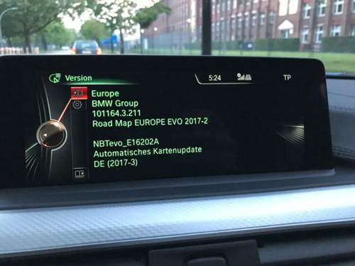

"In letzter Zeit" bedeutet? Ich kenne es nicht anders, seit Februar ...
Bei mir wird es zuverlässig angezeigt.

Ja, irgendwann 2018 fingen die Probleme an, dass bei vielen kein OTA-Update mehr kam und auch keine Versionsnummer der aktuellen OTA-Version angezeigt wurde.
Aber normalerweise stehen beide Versionen untereinander.
Edit: Hab noch ein altes Bild auf meinem Handy gefunden, als das noch funktionierte.

Die letzten 3 OTA kamen bei mir problemlos.
Die Probleme hatte ich 2017. Es gab dann den Tip hier im Forum 2018-1 von USB zu installieren. Seit dem laufen meine OTA Updates wieder.

Kann es sein, dass wenn die Versionen von OTA und USB unterschiedliche sind beide Einträge vorhanden sind und wenn sie gleich sind nur einer angezeigt wird?
