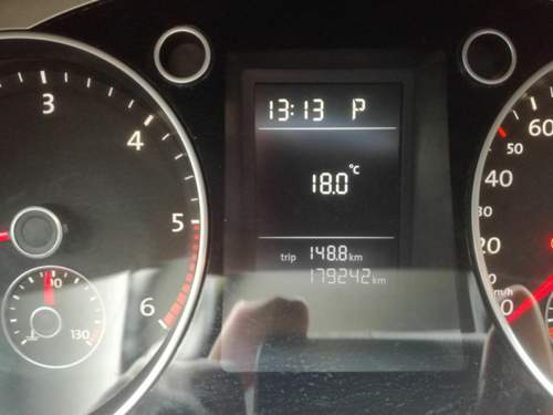

- Mein Modell ist doch das von 2010 nicht wahr also muss der Zahnriemen erst bei 210tkm gewechselt werden?

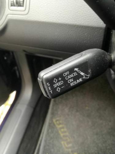

- Ich habe keine MFL und keine Wipptasten um mir die MFA komfortabler zu machen. Kann ich Wipptaster oder ein MFL nachrüsten und die MFA per Codieren erweitern so das ich z.B. eine Digitale Verbrauchsanzeige oder Geschwindigkeitsanzeige oder sonst eine gute funktion habe?

Bevor die Glaskugel aus der Hand rutscht, welchen Motor hast Du und welches Kombiinstrument? Mit den Angaben lassen sich die Fragen schon eher beantworten.
Ich hab nen 2.0 Diesel 170ps und soweit ich weiß steht im Serviceheft CBBB falls ich ich mich nicht irre (habs grad nicht zur hand). Und das mit dem Kombiinstrument weiß ich nicht so genau ich weiß nur das am Tempomat keine taste ist und am schalthebel keine taste ist um das Kombiinstrument zu benutzen. Die einzigen tasten sind unter dem Kombiinstrument um die Uhrzeit zu ändern und die gelaufenen Kilometer zurückzusetzen.

Kombiinstrumente gibt es in blau und weiß und jeweils mit großer oder kleiner MFA.
Hier ich hab euch mal Bilder vom MFA und dem Serviceheft gemacht und danke für eure bisherigen Antworten 🙂

Das ist die kleine MFA. Die kann nur das, was Du bisher schon gesehen hast.
Gegenmaßnahme: Neues KI.
Neues KI? Was ist das?
Kombiinstrument
Na super... Und mit codieren? Kann ich durch codieren wenigstens die digitale Geschwindigkeitsanzeige freischalten?
Nach dem Tausch auf jeden Fall.
