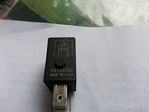

Bei K6 wurde m. M. mit der Modellpflege ein anderes Relais verbaut. VorMoPf hat einen Öffner (blau) und bei MoPf soll es ein Schließer (schwarz) sein.
Evtl. baut ja jemand mal das schwarze K6 aus und misst es mal durch und bestätigt oder widerlegt die o. g. Angabe. Dann kann man einfacher ein Teil aus dem Zubehör suchen.
270CDI Mopf K6
Teilenr. A0025421119 Schwarz
Ist das selbe wie K1-K2-K6-K4-K5 usw.
Relais-k6-mopf-270cdi

Bei mir ist das blaue verbaut mit der nummer 0025422919.

Bei mir sind die Relais k1, k2,k3 usw. auch mit der Nummer 1119 am Ende. Jedoch ist das k6 anders...
Und zwar mit 2919
