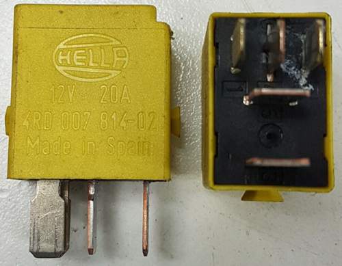

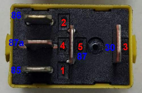

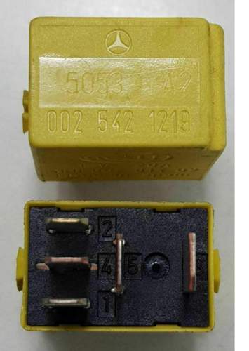

Das blaue Relais (A 002 542 29 19) ist nur bei VorMoPf verbaut und ist ein Öffner. Laut EPC nicht mehr lieferbar.
Aber auf den Steckplatz passt, nach interner Veränderung, der Wechsler A 002 542 12 19, das gibts bei MB von Hella (4RD 007 814-02 gelb) oder von Tyco (schwarz) zum Preis von ca. 14 €. Von Hella kann man auch 4RD 965 453-01 schwarz anwenden. Den Wechsler gibts bei BOSCH für ca. 6 €
Man muss das Wechsler-Relais nur öffnen und den Schließerkontakt 87 mit dem Dremel abtrennen, dann den Kontakt 87a mit dem Kontakt 87 an zu sehender Stelle mittels Lötverbindung verbinden. Dann die beiden Kontakte wieder durch die Bodenplatte schieben und in diesem Zustand den alten Kontakt 87a mit einer Lötverbinduung mit 87 ververbinden und aussen an der Bodenplatte abtrennen und mit 2k-Kleber versiegeln.
