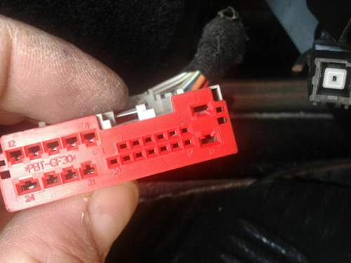

Hallo passt die GPS - Maus direkt an den kleinen viereckigen Stecker, der im Foto rechts zu sehen ist!?
Lieben Gruß
20150405-112749
Genau da gehört der Stecker rein.............
@sera08 schrieb am 7. April 2015 um 00:22:34 Uhr:
Gehört denn genau dieser Stecker nicht hinten ibs Navi Laufwerk?
Könnte es sein, dass er sich nur gelöst hat?
