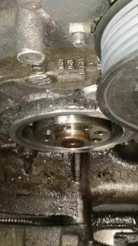

Hallo.kann mir jemand sagen wie der Simmering getauscht wird?ist bei mir leider undicht..denke da hat der riemen letztes mal beschädigt..
Also bitte um hilfe ...jemand hat es bestimmt gemacht..hab es leider bei Vorfall vor paar Monaten nicht gemacht..leider..jetzt darf ich wieder ran..scheibe ist ab..nur traue ich mich nicht weiter....
1491911408701-1802866519
hab ihn raus..der hat sich schön tief reingedrückt,weil eben der fetzen vom riemen drum waren...schöne scheisse
Ich habe den Deckel abgeschraubt und den Ring dann draussen eingepresst.
Das auffädeln auf die KW ist dann spassig. Hab den Ring zum Schluss etwas geweitet. Hat sich aber zum Glück wieder zusammengezogen und ist bislang dicht.
Soweit mir bekannt bohrt man in den Ring eine Schraube oder zwei und zieht dann den Ring von der Kurbelwelle.
hab mir da einen dünen draht geholt und ein hacken gemacht,dann raus gezogen,,ging .....
