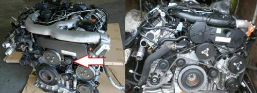

Die Teilenummern hier sind alle passend für dein Fahrzeug, nur beim Keilrippenriemen muss man bei der Länge wie gesagt aufpassen: Die neuen EU5 Motoren haben eine zusätzliche Umlenkrolle zwischen Wasserpumpe und Servopumpe, folglich auch einen etwas längeren Riemen (2490 mm) im Vergleich zu den EU4 Motoren ohne diese Rolle (2460 mm) siehe Anhang.

Zur Länge des Riemens habe ich in meinem letztes Beitrag schon was geschrieben, vgl. Bild oder Blick unter die Motorhaube um sicher zu gehen.
Mein 2006er BPP 2.7 TDI hatte diese zusätzliche Umlenkrolle samt langen Riemen (jetzt umgebaut auf kurz). Soweit ich weiß, wurden schon bei den EU4-CR-V6-TDIs (BPP, BSG, ASB, BKN, BMK) beide Konfigurationen verbaut, also längerer und kürzerer Riemen.
Gründe dafür sind mir unbekannt.
Korrekt mein 2005 bpp hat auch die zusätzliche umlenkrolle.
Ab einer bestimmten fahrgestellnummer wurde diese dann vermutlich einfach weg rationalisiert :cool:
...nur warum wurden sie wieder in den vierstellen MKB-V6-TDIs (zB. CCWA, CANA usw.) installiert?
