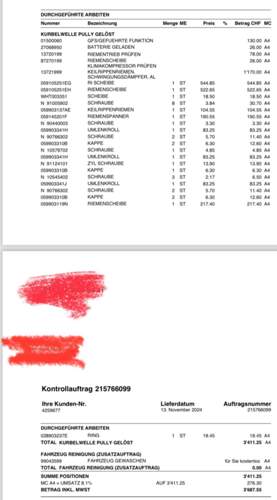

mein Audi A6 4F (Baujahr 2009, 210tkm) hat am Freitag erst einen Servolenkungausfall gehabt und danach ging auch sukzessive der Saft (Innenbeleuchtung) weg.
Ich habe den Wagen nun 10 Jahre und der Fall kam mir bekannt vor. Ich hatte das gleiche bereits gleich nach Kauf (2014, damals als 5jähriges Fahrzeug mit 90tkm gekauft).
Die erste Reparatur hat mich (siehe Anhang) circa 1.400 Franken gekostet (ich lebe in der schönen Schweiz, in Zürich). Jetzt kommt auf einmal gestern Abend der Kostenvoranschlag von einer anderen Werkstatt (die freundlichen) über 3.700 und ich bin fast vom Stuhl gefallen.
Kann mir as jemand anhand der Aufstellung erklären?
Danke euch.
Rechnung 2014
Kostenvoranschlag 2024

Danke. Und welche Teile haben sie verbaut? hast du evtl eine fotokopie der rechnung?
@Hol1972 schrieb am 9. November 2024 um 14:05:01 Uhr:
@derSentinel schrieb am 9. November 2024 um 14:02:40 Uhr:
Ich habe es bei Audi in Melle machen lassen.
Audi/VW Autohaus Pietsch - Melle
Das hatte ich weiter oben schon einmal geschrieben und es deckt sich mit Deinem KV.
Hab jetzt nur die von 2021 gefunden... siehe Bild
Auf die 2024 Rechnung gab es noch 15% Rabatt auf Teile und Arbeitslos.. da waren es nur 680 Euro
Rechnung

Super. Besten Dank.
Die Arbeitspositionsnummern mit 99 am Ende sind keine Einbauzeiten aus dem Arbeitspositionskatalog von Audi sondern von Werkstatt selbst berechnet.
Da würde ich das Fz. nicht zur Reparatur abgeben.

Also der Schwingungsdämpfer ist ja mal verschärft teuer.
Je nach Anbieter und Hersteller bekommt man den erheblich günstiger.
Der ist dann auch von durchaus bekannten Herstellern.
Und mit dem richtigen Werkzeug muss nicht mal die Frontmaske runter - anders, wie in gewissen Reparaturanleitungen zu lesen ist.
MfG
Meinen ehemaligen 2010er 4F 3.0 TDI hatte es im März 2018 bei 188.300 km erwischt, der Schwingungsdämpfer war gebrochen. Wir (mein Sohn und ich) haben das selbst repariert/erneuert und laut meinen Notizen habe ich für Schwingungsdämpfer, Keilrippenriemen, Spanner, Umlenkrollen und neue Schrauben 599 € im Zubehörhandel bezahlt.
