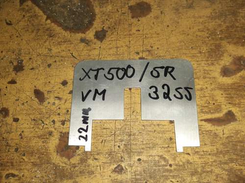

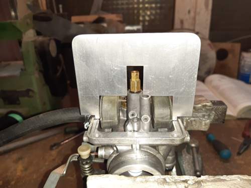

Die Antwort auf die Frage nach dem Einstellmaß für den Schwimmer lautet 13 mm, einzustellen mit der "Schlauchwasserwaagenmethode", zur Nullmarkierung am Vergaserkörper. Siehe die Skizze im Anhang.
mfg
Fuel-level

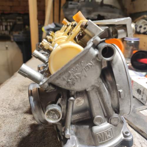

also es geht um die Einstellschraube welche als Welle ausgeführt ist im Bild rot markiert (lade ich mit hoch)
ein Kollege von mir meinte die Schwimmer sollten wenn der Vergaser auf dem Kopf steht/liegt in Waage zur Dichtfläche sein das wäre ja dann wenn das korrekt ist das maß der 13mm das werde ich morgen Vormittag Mal nachsehen.
ich vermute aber ich habe das Hauptproblem schon unbewusst behoben was die Einstellschraube betrifft
am Gasgriff kann man den Bowdenzug ja einstellen sowie am Vergaser selber also straffer oder lockerer somit erhöht oder verringert sich die Leerlaufdrehzahl oben am Griff habe ich also die Schraube so eingedreht dass der Bowdenzug die Drosselklappen erst mit drehen der Einstellschraube/Welle veränderbar ist.
ergo ist jetzt das weshalb ich eigentlich diesen Post geöffnet habe schonmal geklärt

die Markierung ist mittig von der Vergaserbank und Zylinder seitig aufgenommen also die Rückseite
Wie gesagt, dein im Anfang geschildertes Problem hatte mit dem Schwimmerstand nichts zu tun. ABER dass dieser natürlich passen sollte, ist klar.
Liegend prüft man kein Schwimmerstand. Mach den Test so, wie es Kawastaudt vorgelesen hat.
