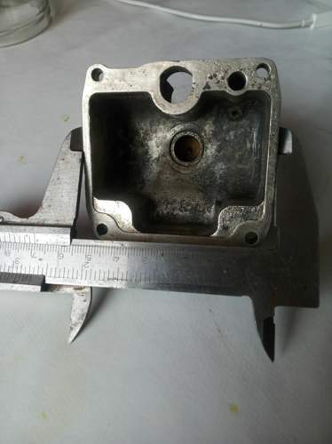

Das mit dem Messwerkzeug mach ich später zu Hause. Die Fotos gibt es dann morgen.

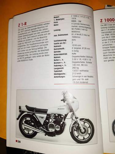

@Kabrionutzer schrieb am 09. Nov. 2020 um 15:58:01 Uhr:
Die 26er wurden ja bis zum Ende der Z1000 Ax eingebaut.
Irgendwie habe ich auch VM 28SS im Kopf....ich meine Z1R
Stimmt, guckst Du Bilder!

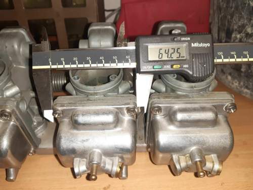

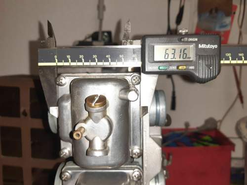

Danke dir.
Da scheint mein Langzeitspeicher noch ganz gut gefüllt zu sein 😉
Und mein Dokumentenarchiv auch!
Hier ein paar Bilder von meinen schönen VM28SC, Z1A, 1974.
Mfg
+2

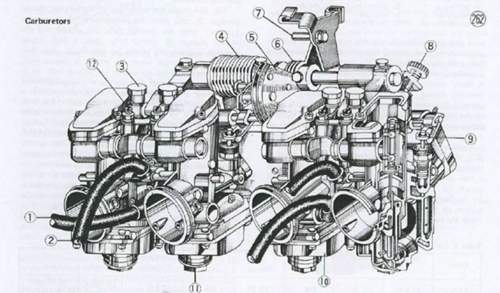

Noch etwas, was nicht ganz uninteressant sein dürfte: Die von @silence.is.golden gezeigten Vergaser haben nur einen Benzinanschluss in der Mitte, die originalen Vergaser der Z haben zwei Anschlüsse!
siehe Bild.
mfg

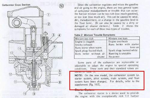

eins noch, auch nicht uninteressant, wie ich finde.
Siehe Bild.
So, nun ist für heute Schluss mit der Vorlesestunde!

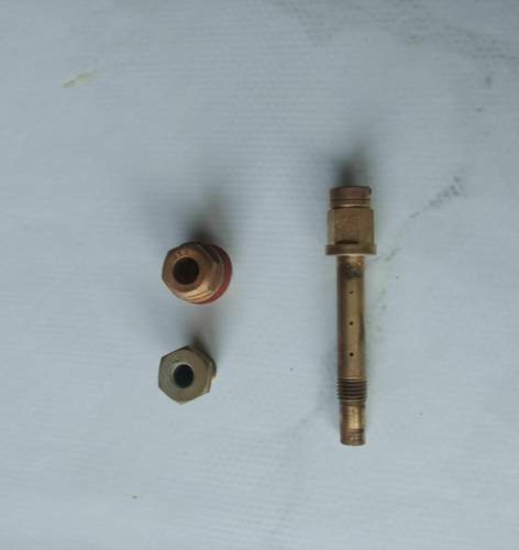

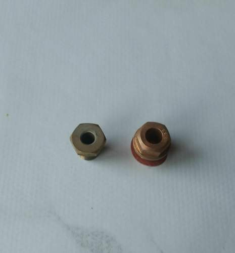

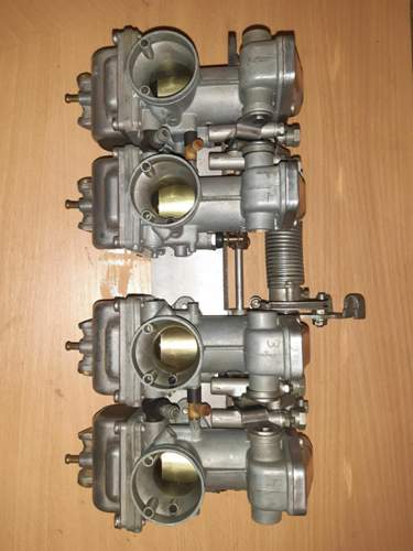

Wahnsinn, Wahnsinn, was Ihr Euch Mühe gebt!!!
Wie gesagt, die Schwimmerkammern sind etwas breiter und auch die Düsen größer bzw. breiter.
Was ich an Literatur über Kawasaki habe, gibt dazu nichts her. Sollte hier Jemand etwas darüber haben, wäre ich für einen Hinweis über Verlag etc. dankbar. So war auch meine ursprüngliche Anfrage gemeint, mit Hinweis auf AME. Schlecht ausgedrückt halt.
Schaut Euch die Fotos an und macht bitte weiter so!!!
Liebe Grüße!!!
Img-20201110
Img-20201110
Img-20201110

Moin.
Nochmals zu den Mikuni Vergasern.
Nach meinen Informationen kamen diese Metallschwimmer bei Kawasaki, außer bei 2Taktern, nie zum Einsatz.
Ich vermute mal, jetzt wird es richtig schwierig.
@silence.is.golden Was brauchst du denn an Neuteilen?
Dichtungen lassen sich zur Not auch selbst herstellen.
