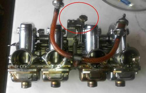

Bei Topham habe ich es schon ohne Erfolg versucht, auch Lenden hat bis jetzt nichts in Erfahrung bringen können. Die Dichtungen sind nicht das Problem, die hab ich schon geschnitzt. Aber zwei Schwimmernadeln sind nicht mehr zu retten, wahrscheinlich auch deren Sitz nicht. Sind größer als alles, was ich bisher versucht habe.
Kann man wohl nichts machen, ich schau mich gerade nach anderen Vergasern um. Schade, denn die Verchromten sahen super aus.

Die Schwimmernadelventile sollten machbar sein.
Auf den leicht unscharfen Bildern der Vergaseranlage sind Nadelventile ähnlch der Z900 (ohne Einhängefeder) erkennbar
Die alten Teile ausmessen wie Gewinde, die Einschraubhöhe incl. Dichtring und das Überstandsmass der Nadel.
Klick mich Hier bekommst du einzelne Nadelventile. Evtl. hilft dir dort jemand anhand der Abmessungen der alten Ventile.

Moin moin,
hier mal hingucken, sehr aufschlussreich, wie ich finde!
VM28SC
Bitte auch den Service Bulletin angucken, da sind Änderungen im Detail aufgeführt!
mfg
noch etwas ist mir aufgefallen: Die Standgasschraube, hier im Bild rot eingekreist, die gab es bei den VM28SC gar nicht!
ich werde das Gefühl nicht los, dass das eine Vergaserbatterie von einem anderen Motorrad ist!
mfg
Standgasschraube
es könnten evtl. VM29 Vergaser sein. Kannst ja mal den Durchmesser messen und hier mal Bilder vergleichen:
VM29
EDIT: Die hatten offensichtlich auch die Messingschwimmer (google)
Sieht doch schon mehr so aus, wie auf Deinen Bildern, oder @silence.is.golden
mfg

Moin.
Gute Informationen, die ich so noch nicht hatte.
Bei mir war der Sprung von 147 auf 217 immer mit SC und SS verbunden.
Danke.
Edit:
VM 29 Smoothbore auch ein guter Ansatz.
Da hilft Topham weiter Klick mich
Dort findest du unter Ersatzteile den VM29.

Guck bitte erst mal nach meinem Hinweis im Beitrag vorher, VM29!

GEIL GEIL GEIL - die VM29 sind es !!!

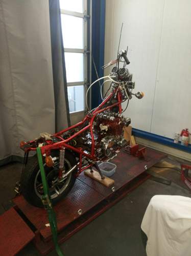

Hier auch noch ein Foto des aktuellen Zustands meines Mopeds. Hinterrad ist zum Einspeichen unterwegs und Gabel wird neu verchromt. Das hier als Stütze eingebaute Rad stammt von meiner 750er LTD.
Gruß an Euch alle
Herbert
