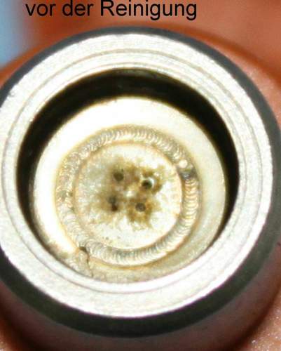

Sag doch nicht so was. Warum sollten die ewig laufen? Ich hatte eine hier bei der lieferten nicht alle Zylinder volle Leistung ab. Vom Rundlauf kaum zu erkennen im Stand. Aber schlecht angesprungen. Und die unten angehängten Bilder einer Z1000 sind nicht einmalig. Das ist ein schleichender Prozess. Merken tut man es erst wenn sie wieder volle Leistung hat.
Img-3195xxxxxxxxx
Img-3225xxxxxxxxxxxxxxxxxx
Da war Ironie in der aussage drin ;-)
Das das Sprühbild eine Katastrophe war dürfte klar sein. Und entsprechend unwillig ist sie angesprungen.
