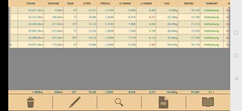

Führ mal Buch über ein paar Wochen dann ergibt sich ein reales Bild.
Siehe meine Aufstellung, das schwankt auch noch kräftig.
