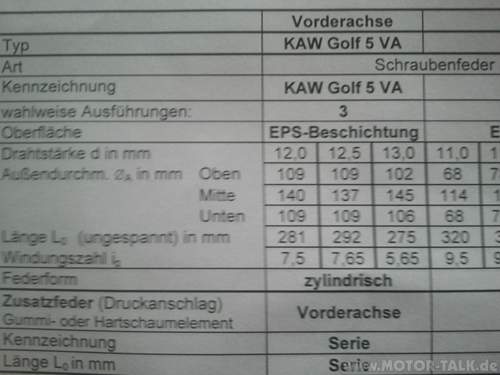

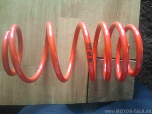

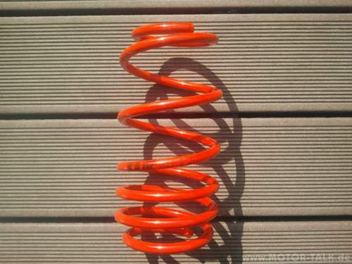

Zähle bitte mal die Windungen von den VA Federn und schau was im Gutachten für eine Windungszahl angegeben ist.
Da stehen ganz viele Windungszahlen. Da blicke ich nicht durch.

Liste mal auf welche drin stehen nur für die VA alle zahlen. Und dann zähle wieviele deine haben oder mach ein Bild von der Feder wo man sie komplett sieht. Dann kannst ich dir nämlich gleich sagen ob dir dasselbe blüht.
Zumindest im süddeutschen Raum "interessieren" sich die Prüfer für Windungszahlen.
Hoffe hat funktioniert

Selbe Problematik wie bei mir 6,75 Windungen hat deine Feder und im Gutachten steht nur: 7,5 - 7,65 - und 5,65.
Woher kommst du? Rein technisch gesehen geht das eigentlich wieder nur über eine Einzelabnahme. Kann da aber in der Hinsicht behilflich sein weil ichs bei mir im schein mit der Windungszahl schon eingetragen hab.

Habe gerade mit KAW telefoniert. Die meinen das Sie mir das falsche Gutachten geschickt haben. Das wäre alles in einer Umstellungsphase. Ist deiner denn so tief mit den Federn gekommen?
