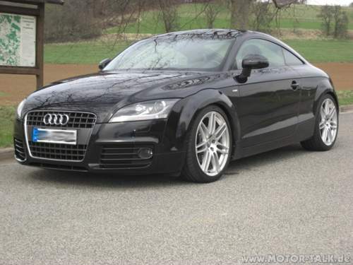

Ok dann mach mal ich den anfang. KAW 40/30 federn mit serien DS felgen 9x19 mit 255/35R19.
keine distanzen. knubbel unbearbeitet.
04042012-4

sieht TOP aus... wie hast du dich entschieden ob 5mm oder 10mm Differenz VA/HA?

Hab an KAW mal ne Nachricht geschrieben... darauf kam diese Antwort. 😰 🙄
Sicher, dass du 40/30mm hast? Bevor du das gepostet hast hab ich das noch nie gehört.
Gängig sind doch eigentlich folgende für den 8J:
H&R, Vogtland
30/30mm
KAW
30/25mm
KW
25/20mm oder 20/20mm
Eibach, AP, Weitec
25/20mm
Kannst du mir evtl. mal die Rechnung einscannen?
es gibt keine 40/30mm von uns. Nur die 30/25mm.
Mit freundlichen Grüssen
C. Petri
Tel.: +49/(0)5608 - 95848-0
Fax: +49/(0)5608 - 95848-29
e-mail: c.petri@fahrwerke.de
K.A.W.® Fahrwerkstechnik
Welleröder Straße 23
D- 34320 Söhrewald - Wattenbach
Werde ein Fan von uns - facebook.com/KAW-Fahrwerkstechnik
Dann schreib mal an info@ da wurde es mir gesagt. Rechnung habe ich keine :-) hab sie über meinen Händler bestellt und der hat angerufen und 40/30mm bestellt. Finde das passt Perfect.
Done... bin mal gespannt!
Bist du dir sicher? Wenn ich mir dein Foto so angucke, sieht es nicht tiefer aus als bei meinem und ich habe H&R verbaut. 😕
natürlich ist seiner Tiefer, schau das vorne mal an, das sind locker 15mm mehr als Deiner mit den H&R-Federn
Weil ich das Verdeck auf habe ... 😛
Na gut, stimmt wohl. Sah auf den ersten Blick so aus 😉
und er hat keinen hängebobbes! 😉
Siehe da... geht doch! 😁
