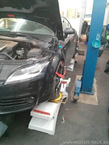

Ich habe am 07.03. jetzt einen Termin beim Kumpel an dem Abend folgen dann Daten und Bilder vom Umbau 🙂

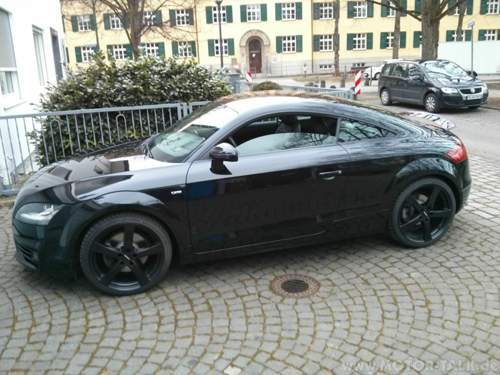

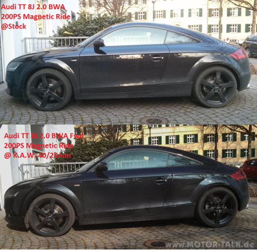

So jetzt bin ich mal mit meinen Bericht dran.
Die K.A.W. Federn sind drin. Rein technisch gesehen fährt sich der TT viel besser.
Optisch ist die Ausbeute eher gering.
Hier meine Werte von Radmitte zur Kotflügelkante:
Original:
VL: 367mm VR: 368mm HL: 353mm HR: 351mm
Mit KAW 40/25 Federn:
VL: 349mm VR: 348mm HL: 348mm HR: 347mm
Dies entspricht einer 20/5mm Tieferlegung
Jetzt kommt aber der Oberkracher!!
Ich war heute bei der KÜS zum eintragen. Ergebnis die Federn konnten nicht eingetragen werden.
Im Teilegutachten traf keine Angabe von den Windungen für die Federn an der VA zu. Sprich ich habe auf der VA 6,5Windungen im Gutachten stehen aber andere Angaben.
Nachdem ich vor Ort noch mit KAW telefoniert hatte und auch der Prüfer mit KAW kam heraus das die Federn für die VA nur ein Gutachten für den Golf6 haben und nicht für den TT.
Tja jetzt habe ich momentan Federn vorne drin die so nicht eingetragen werden können. KAW setzt sich nun die nächste Woche damit auseinander bzw. versucht mir ein Gutachten zu geben das in Orndung geht.
Im schlimmsten Fall bekomm ich nur irgendeinen Wisch wo ich zur Einzelabnahme muss. Ich hoffe K.A.W. findet eine Lösung die mich zufriedenstellt.

Wo ist denn da jetzt der Unterschied in der Höhe ??
Und........................................... wurde das Auto schonmal gewaschen ?? 😁
Original geschrieben von comsat
Wo ist denn da jetzt der Unterschied in der Höhe ??Und........................................... wurde das Auto schonmal gewaschen ?? 😁
Die Farbe dieses Fahrzeugs heißt schwareck.
Ne Mischung aus schwarz und Dreck.

Also um mal die Sache nüchtern zu betrachten. Optisch ist der Aufwand nicht viel wert...
Wenn man seine Kiste aber kennt hab ich sogar die 2cm unterschied in der gefühlten Höhe am Griff gemerkt 🙂
Vom Fahrverhalten her kann ich sie allerdings empfehlen da ich heute meinen Arbeitsweg damit gefahren bin und ziemlich genau weiß wo das Limit bei der Autobahn abfahrt und auffahrt liegt.
