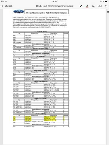

Hab ich schon einige Threads vorher. Die BA sagt......siehe Bild
Räder/Reifen FoFi
Lad dir doch bitte die Betriebsanleitung aus dem Link runter und schau nochmal nach.
