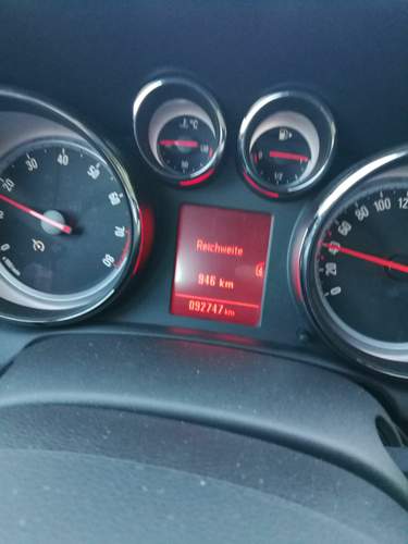

ich fahre auch den 1,4T mit 140PS als Sportstourer mit 225er im Sommer und 215er im Winter. und führe seit der ersten Tankfüllung über Spritmonitor Verbrauchsbuch.
Mein Fahrprofil liegt bei 50% Stadt, 20% Landstraße/Bundesstraße und 30% Autobahn.
Auf der BAB fahre ich sofern möglich immer mit Tempomat 140-150 kmh.
Ich tanke IMMER voll.
Nach 35.140 km liegt der Durchschnittsverbrauch bei echten 7,45 Liter/100km.
Der höchste Verbrauch war mal 9,2 Liter, der niedrigste bei 5,6 Liter.
Das ist für ein so großes und schweres Auto absolut in Ordnung. Natürlich spielt es auch eine wichtige Rolle, wo man fährt. In MeckPom sind lange Steigungen etc. natürlich nicht an der Tagesordnung.
Also man kann den 1.4T echt empfehlen. Der Motor ist unauffällig
Vielleicht hilft dir das bei deiner Entscheidung.
LG Dany
