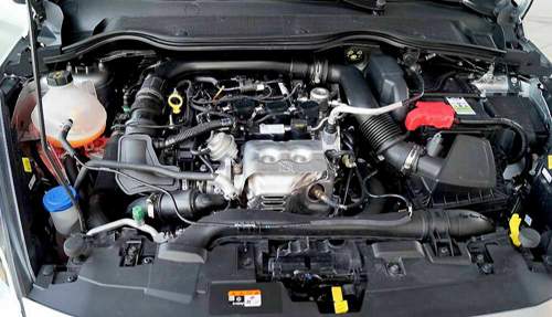

Hi, wir spielen mit dem Gedanken einen Fofi aus Ende 2020 zu kaufen. Unser 1.4rer Sauger soll weg. Modell wäre ST-Line mit LED-Scheinis. 125PS, 1ltr. Ich bin gegenüber diesen Luftpumpen bisschen skeptisch, aber meiner Frau gefällt halt das Modell.
Läuft da der ZR immer noch im Ölbad? Welche Probleme können bei diesen Motörchen auftreten?
Gibt es auch was an der Karosse zu beachten?

Ab 06.2020 sind die auf Kette umgestellt. Wenn der Lader hinten und die Ansaugbrücke vorne ist weißt du direkt ist Kette. Die Ölpumpe wird trotzdem über Riemen angetrieben soweit ich weiß.

mit dem 1Liter Motor passiert überhaupt nichts, wenn das vorgeschriebene Öl verwendet wird. Dann löst sich auch kein Zahnriemen auf. Wenn man aber ne Baumarktplörre draufkippt oder die Füllung halt deutlich länger als vorgeschrieben drin lässt, nach dem Motto : Geiz ist geil ", ja dann ..... , und dann ist natürlich Ford schuld und es ist ein scheiß Motor und und und ..... . Natürlich geht nichts über Hubraum, geh ich auch mit. Aber für den Fiesta ist das ein super Motor, der gut geht und sich sparsam verhält. Und bei halbwegs guter Wartung passiert auch nichts. Und bei Fragen zu Luftpumpen mal im Fahrradforum nachfragen, ist vielleicht besser.

Achte auf das "Baudatum" wenn du unbedingt eine mit Kette haben willst nicht auf Erstzulassung und halt wie gesagt wenn Ansaugbrücke vorne und Lader hinten ist es Kette.

Da steht nächste HU Januar 2023 d.h für mich er ist Januar 2020 zugelassen worden Baudatum wahrscheinlich ende 2019 also Zahnriemen...
