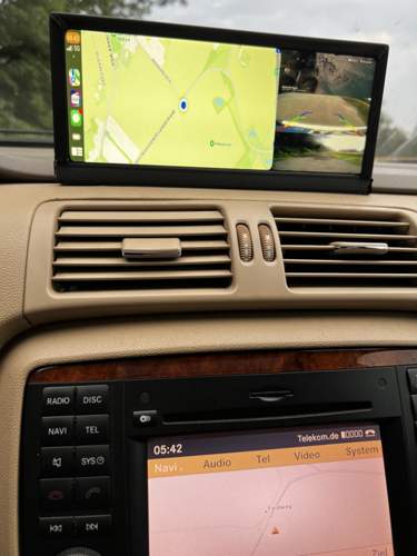

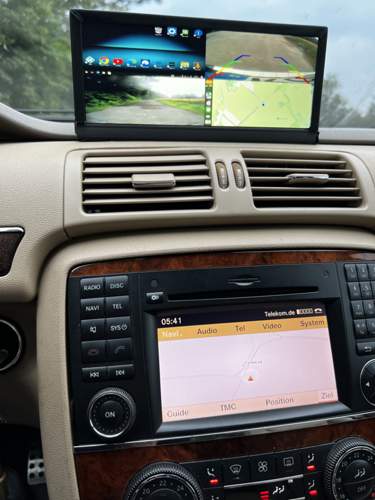

So das ist im Moment mein Baustatus:
1. Monitor hat jetzt einen Bildschirm-Umschalter verbaut:
- Carplay-System
- PC mit Kodi (Musik / Video)
- Front-Kamera
- Rück-Kamera (auch im Comand noch Aktiv - Signalsplitter)

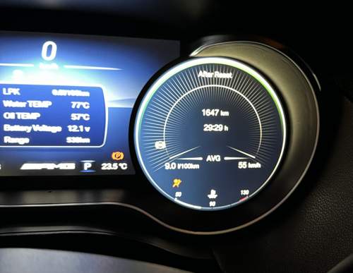

So ein Update,
Das Digitale Tacho ist doch kein Android sondern doch Linux wie ich es dachte. Der Händler auf Aexpress hatte mir da was falsches erzählt. Somit sind Apps vom Playstore etc ausgeschlossen und man kann nur das benutzen was drauf ist. Das gute ist, es kommen regelmäßig Updates mit Verbesserungen und neuen Funktionen fürs Tacho.

Also so sieht es jetzt aktuell bei mir aus.
Finde das Digital Tacho Top. Zwar hakt es mal da und hier aber man braucht sich mit den Fehlern nur beim Verkäufer melden und bekommt schon ein Update als Datei der diese Fehler behebt. Bin zufrieden und finde die Optik Hammer 😁

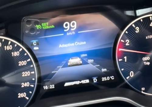

Distronic und Kollisionswarner werden auch unterstützt und im neuen Stil angezeigt. Leider geht der Drehzahlmesser bis 8 obwohl Diesel 😁 Denke mal da kommt aber auch noch ein Update für Diesel Fahrzeuge. Die Anzeige bis 8 funktioniert aber auch bei meinem OM642 😁 Alle Einstellungen sind auch im Digitaltacho auswählbar und funktionieren. Kilometerstand hat sich der Digitaltacho selbst korrekt von den Steuergeräten geholt.

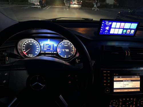

Mach ich ein Foto von wenn ich wieder am Auto bin.
Ist ein Android Gerät mit integrierter Dashcam Funktion die permanent aufzeichnet. Es läuft Android 13 drauf und funktioniert genauso wie ein Android Radio, Playstore, Google Maps, usw. Unterstützt auch Android Auto und Apple CarPlay. Über einen integrierten FM Transmitter kann man auch das Audio über die Auto Boxen ausgeben. Verbinde immer mein Handy über Bluetooth dadrüber zum Musik hören.
Habe es fest auf dem Dashboard installiert. Gibt es bei Aexpress 😁

Ja ich glaube ich weiß, welchen Monitor, Du meinst.
Wenn Du ein paar Beiträge vorher schaust, siehst Du meinen Monitor. Dieser ist ein reiner Monitor, welcher einen 4 zu 1 Bildschirm-Umschalter vorgeschaltet hat. Carplay kommt von einer Box, dann ein PC, die Front-Cam und das Signal von der RFK ist gesplittet, d.h. RFK sowohl auf Comand als auch auf dem großen Monitor.
Aber wieso verwendest Du einen FM-Transmitter für Audio? Du hast ein Comand 2.5, welches zwei Aux-Eingänge hat.
