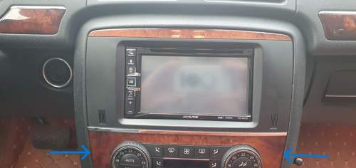

Hallo Allerseits,
ich habe hier gern mitgelesen, allerdings im Augenblick die umgekehrte Fragestellung - wie bekomme ich das vorhandene Nachrüstradio eigentlich wieder heraus???
Ich würde bei dem Alpine gern die Navi Software updaten, sie ist wohl auf einer SD-Karte an der Seite gespeichert.
Nun bin ich nicht sicher wie ich das Ding herausbekomme, die Blende lässt sich nach vorn so nicht lösen, ich mag ja auch nichts kaputt machen.
Aber irgendwie ist das Gerät ja eingebaut worden, so das ich es dann nach vorn auch wieder rausbekomme und vielleicht sogar auch noch den zweiten USB-Anschluß von hinten benutzen kann...
Hier sind noch Fotos zur Erklärung, vielleicht kann jemand helfen, der das Comand schon getauscht hat?
Besten Dank und schönen Sonntag!!!
Moin, Du musst erst unten das Klimateil rausnehmen, dies am besten mit einer alten Kreditkarte links und rechts ausklipsen und dann rausziehen, dann kommst Du an die Schrauben vom Radio und kannst es dann rausziehen. Verständlich?
Viele Grüße
Servus.
Soweit ich weiß, muss erstmal das Klimabedienelement unterhalb des comands ausgebaut werden mit plastikkeil links und rechts.. sind ziemlich stramm man hat die Befürchtung da geht bestimmt etwas kaputt aber das ist normal.
Dahinter sind dann zwei Schrauben links und rechts unterhalb vom comand, schwarz müssten diese sein. Torx. Sind diese draußen, sieht man die beiden metallischen Gestänge nach unten und dann kann man das comand zu sich ziehen.

Hab gestern Abend schonmal kurz versucht mit diversen Plastik spateln das Klima bedienteil zu lösen leider ohne Erfolg. Habe die Spaten zwischen dem Kunststoff und dem Wurzel Holz angesetzt und komme da auch gut zwischen aber Zug kann ich dann kaum aufbauen. Hat da jemand einen Tipp für mich? Und weiß jemand ob’s das Wurzel Holz außen rum und über dem Radio auch einzeln gibt? Das obere fehlt bei mir und das um das Klima bedienteil hat einen großen Riss…
Hallo Zelinko,
anbei noch einmal Dein Bild mit den Punkten wo Du ansetzen solltest. Nimm tatsächlich am Besten eine alte Kreditkarte und schiebe diese in den Spalt und dann ein bisschen hin und her bewegen oder auch in unterschiedlichen Höhen einstecken, dann hörst Du ein leichtes Klacken und das Bedienteil kommt an der entsprechenden Seite ein paar Millimeter vor. Bis es von allein vorspringt musst Du noch nicht in irgendeiner Weise daran ziehen. Das gleiche dann auf der anderen Seite. Anschließend das Bedienteil nach vorne rausziehen. Die Plastikkeile sind bei meinem Auto immer zu dick, deshalb die Kreditkarte :-)
Weiß leider nicht, wie ich es besser erklären kann.
Bei Fragen melde Dich
