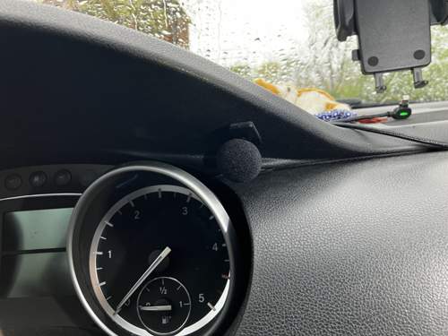

Bin gerade dabei ein Kenwood 8020 einzubauen, kann mir jemand sagen wie ich am besten das Mikrofon und die USB Kabel verlege, Handschuhfach ausbauen, wenn ja wie?
Danke
Hi, also Handschuhfach baust so aus:
Verkleidung im Fußraum unter dem Handschuhfach abschrauben ( ich persönlich schraube es nicht ab)
Beifahrertür öffnen und die runde Verkleidung vom Armaturenbrett vorsichtig lösen
Hier sind zwei Schrauben zu lösen, ein geht Richtung A-Säule und die andere liegt etwa in der Höhe Oberkante Handschuhfach
Dann öffnest das Handschuhfach und dann hast Du in den Vertiefungen drei Schrauben zu lösen - die gehen nach oben.
Dann kannst den Deckel vorsichtig herausnehmen. aber wichtig: Den Stecker der Beleuchtung abziehen.
Einbau umgekehrt
Also Mikro würde ich oben beim Innenspiegel verbauen - wie Orginal
USB ins Handschuhfach

@scarface schrieb am 11. August 2023 um 15:06:13 Uhr:
Danke
Das Mikrofon von meinem Dynavin habe ich rechts neben dem Kombiinstrument platziert. Das war der kürzeste Weg und die Verständigung ist ausgezeichnet.
Oben am Spiegel würde ich mir gut überlegen, da in der A-Säule ein Teil vom Windowbag verbaut ist!
Mit dem Kabel meiner Dashcam bin ich damals direkt an der Scheibe runter, aber es ist von da nicht ganz einfach, die Leitung dann verdeckt hinter das Armaturenbrett zu kriegen. Erschwerend kommt beim Mikrofon dazu, das da der Stecker am Kabel ist und den will man nur ungern abschneiden!
Die Dashcamleitung musste nach unten, da ich in der Spiegelkonsole ums Verrecken keine 15er Leitung fand. Da sind die Steuerleitungen von Panoramadach un den Sensoren und eine mit Dauerplus, sonst nix. Am Ende hab ich die Leitung mit auf die Dose vom Zigarettenanzünder geklemmt. War soweit eine gute Idee, weil ich den Spannungsregler mit in die Mittelkonsole legen konnte. Somit laufen nur 5 Volt hoch zur Cam.
