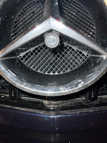

Was noch gemacht wird Das Ding hat einen Anschluss für ne RFK. Da meine RFK jetzt wieder übers Comand läuft mache ich meine Frontcam schaltbar - Brauche ich zum einparken 😎
Kannst Du mir bitte mehr über die Frontkamera sagen. Ich überlege immer noch, mit eine zuzulegen für den Stern. Auf was muss man achten und wie und wo wird sie angeschlossen? Wie hast Du die Kabel verlegt?
Danke und viele Grüße
Nun die hab ich tatsächlich im Stern verbaut - sieht man kaum
Wichtig war für mich:
Braucht kein Nachtsicht und keine Linien
Muss mal nachschauen, glaub aber ist eine NTSC
Und die CAM ist vom Gehäuse her rund, da hätte ich sogar ein Loch in die Stoßstange bohren können zum Einbau, wollte ich aber nicht
Das Kabel hab ich durch den Stern geführt und in den Fahrzeuginnenraum durch den Luftkanal der Innenraumbelüftung. Natürlich alles abgedichtet

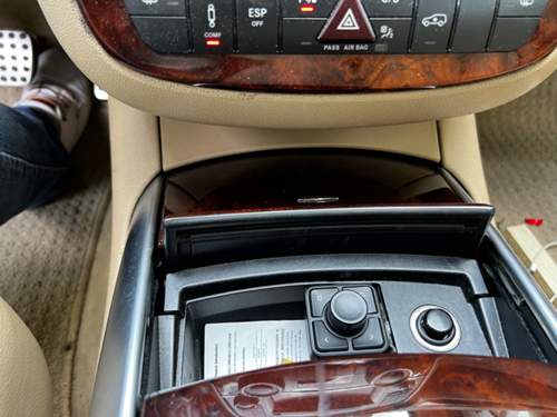

Und mein Carplay wird Gott sei dank nicht mit Touch gesteuert sondern mit nem Knob

Also ich bin durch den Innenluftkanal ( Beifahrerseite ) rein.
Innenraumfilter kurz rausgenommenund oben bei der Verriegelung einen kleinen Schlitz gemacht, genauso groß, das das Kabel grad rein geht, Aussen am Schacht hab ich relativ weit oben eine Bohrung rein gemacht, das genau der Chinch durch passt. Dann das Ganze großzügig mit Dichtungsband abgedichtet. Ist aber eh kein Thema, da in den Schacht ist eh ein Ablauf. Und den hab ich bei der Gelegenheit gleich gesäubert. Echt simpel und schnell gemacht. was am längsten gedauert hat ist der Ausbau des Handschuhfach. Aber das muss halt gemacht werden, um da ranzukommen

Und so schaut mein Monitor jetzt aus. (noch nicht ganz fertig)
