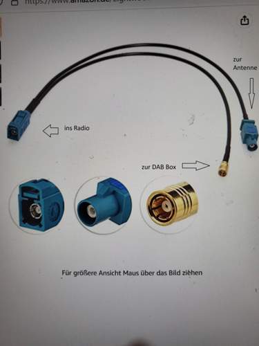

ich lese hier fleißig mit, da ich vor kurzem in meinem R ein Android Radio nachgerüstet habe.
Mit der Scheibenklebeantenne vorne bin ich ebenfalls unzufrieden. An eine bedampfte Windschutzscheibe habe ich auch schon gedacht. Danke @derbernauer das bestätigt meine Befürchtung, dass das so nichts wird.
Lösungsansatz 1:
Mein Vormopf hatte ein Comand NTG 2.0 verbaut. Von diesem ist noch die Leitung für die ZF (gelber Stecker) nach hinten vorhanden über die ich eine Scheibenklebeantenne in der hinteren rechten Scheibe an die externe USB DAB+ Box vorne anschließen könnte.
Lösungsansatz 2:
So wie bernauer es beschrieben hat, mit dem Abzweigkabel die FM-Antenne anzapfen. Spannung für den Serien-Antennenverstärker liefert mein Radio bereits
Ich würde die Lösung 2 bevorzugen aaaber:
die externe USB DAB+ Box liefert ja über Phantomeinspeisung die Spannungsversorgung für die Scheibenklebeantenne. Folglich würde bei Anschluss des Y-Fakra Adapters Spannung am FM Antenneneingang des Radios sowie zusätzlich an der Antennenanlage anliegen.
Ich habe jetzt schon in einigen Foren gelesen, man soll die Einspeisung in der DAB Box abschalten. Nur wie soll das gehen? Oder ist es evtl. garnicht notwendig?

Sooo,
haben das ganze jetzt bei einem Freund in der R-Klasse mit der Werksantenne und dem von terra8 beschriebenen Y-Kabel probiert.
DAB funktioniert einwandfrei. Bei FM gibt es Störungen. Liegt wohl wirklich an der Spannungseinspeisung der DAB USB Box, da nach dem Einbau eines billigen noname Splitters(ohne Phantomeinspeisung) alles gut war.
Habe jetzt für meinen R noch einen Aktiven Splitter ohne Phantomeinspeisung von Dietz bestellt. Mal schauen was der bringt.
Derzeit verbauter Splitter
Geplanter Splitter

Beide R sind vor 2010. Einer 2006 der andere 2007. Das erste Y Kabel war das von terra8 beschriebene. Funktioniert aber nicht mit externer USB BOX und FM. Den Y-Splitter aus dem Bild oben gibt es bei Amazone für laue 13€. Einfach nach "Eightwood DAB+ Antenne Splitter SMB Adapter" suchen. Falls nicht vorhanden brauchst du für den Splitter einen DIN/Fakra Adapter um ihn an deine original Antenne anschließen zu können.

Ich bin derzeit einfach nur noch genervt, weil ich es einfach nicht zum Laufen bekomme. Vielleicht habe ich auch einfach einen Denkfehler bei der ganzen Sache.
Hier mal zur Erläuterung, was ich bisher versucht habe:
Versuch 1: Das Kabel, das terra8 und bernauer vorgeschlagen haben, gekauft und eingebaut. Ergebnis: FM Radio super, aber DAB viel schlechterer Empfang als mit der Scheibenantenne. DAB nur ganz wenige Sender mit vielen Unterbrechungen und anscheinend nur in einem bestimmten Frequenzbereich ( Anschluss erfolgte wie in Bild 1 beschrieben)
Versuch 2: ein anderes Adapterkabel gekauft, wo die Anschlüsse anders verbunden sind als bei Versuch 1. (Anschluss siehe Bild 2) Ergebnis wieder wie bei Versuch 1. FM Empfang super, DAB nur ganz wenige Sender mit schlechtem Empfang und nur bestimmter Bereich)
Jetzt frage ich mich, was kann das von Dir beschriebene Kabel noch einmal anders als die anderen? Ist da im Mittelteil mehr drin als nur die Trennung von einem zu zwei Kabeln?
Auf das Ergebnis mit dem Splitter (Dein 2. Bild) bin ich auch gespannt. Was hat der gekostet?

@faehrt
Das Problem sind nicht die Kabel, sondern der Antennenverstärker des Rhino!
Es gibt Teile wie in meinem MOPF, die sind fernsehtauglich und das ist der springende Punkt!
Wenn bei dir der fahrzeugeigene Antennenverstärker nur für AM/FM ausgelegt ist, dann arbeitet er nur bis 108MHz. Der Rest wird durch einen Sperrkreis rausgefiltert!
DAB arbeitet im alten Fernsehband III bei rund 176MHz und diese Frequenzen werden nur von den Antennenverstärkern durchgelassen, die für das Comand mit TV Funktion verbaut wurden. Ich hatte entweder Glück, das so ein Teil bei mir arbeitet, oder ab einem gewissen Baujahr wurde nur noch dieser Typ Antennenverstärker eingebaut.
Bleibt wohl nur, nach dem Verstärker zu suchen, wobei das Comand in meinem Rhino mit getrennten Antennen für AM und FM arbeitete. Die kommen auf dem weißen Doppel-Fakra (siehe Foto) an der linke Stecker ist FM und der rechte AM. Dementsprechend sind die Antennen aufgeteilt und ich kann nicht sagen, welche der beiden Scheibenantennen hinten für was zuständig ist.
Fakt ist, das der Verstärker für FM ausgetauscht oder umgebaut werden muß, damit DAB vorne ankommt. Dieser wird nicht über Phantomspeisung versorgt, sondern bekommt seine Spannung aus dem Bordnetz! Das ist soweit kein Problem, da die Antennenleitung davon entkoppelt ist.
Dieses Problem mit DAB hatte ich bereits bei meinem Vaneo (W414). Die dort eingebaute Antenne im Spoiler der Heckklappe funktionierte ebenfalls nur von AM bis 108MHz und ließ den DAB Bereich nicht durch! Scheibenantenne lief auch nicht, da Wärmeschutzverglasung (metallisiert). Bei dem habe ich dann in die vorgerüstete Öffnung im Dach eine kleine Flosse von „Bad Blankenburg“ eingebaut und damit klappte es dann. Da der Rhino keinerlei Vorrüstungen im Dach besitzt, fällt diese Variante hier flach.

@faehrt die beiden Kabel werden dir beide nichts bringen, falls es an Störungen durch die Phantomeinspeisung der USB Box liegt. So war es zumindest bei uns. Mit dem billig Splitter geht es vermutlich weil er die Spannung rausfiltert bzw, die Eingänge gegen Fremdspannung sperrt.
Sollte es wie von derbernauer beschrieben am Antennenverstärker selbst liegen und der lässt nur die FM Frequenz durch wird dir alles nichts helfen.
Welches Baujahr ist dein R? Bei meinem 2006er ist (obwohl im original nicht einmal ein comand aps ntg 2 vebaut war) die TV Antennenanlage verbaut. Zumindest steht das auf einer der kleinen Belchboxen im Boden der Reserveradmulde. Ob das dann auch wirklich der "richtige" TV Antennenverstärker ist kann ich dir bis heute Abend sagen. Baue jetzt dann den Splitter ein und fahre eine Testrunde. Wenn es geht mach ich ein Bild von der Anlage im Kofferraum und du kannst vergleichen.
