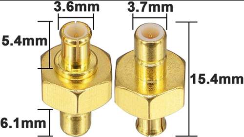

So, der Einbau war für'n A... leider fehlt mir ein Kabeladapter von SMB female auf mcx male.

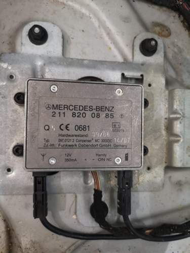

Empfangseinheit Handy im Kofferraum
Moin,
ich habe heute mal die Hundebox rausgenommen und in der Kofferraumwanne nachgeschaut.
In meinem R war ab Werk das große Comand verbaut, allerdings habe ich hinten in der Kofferraumwanne genau wie Silberpfeil nur die Einheit für die Freisprecheinrichtung. Also kann ich jetzt nur hoffen, dass die weiteren Versuche von Silberpfeil Fortschritte bringen, ansonsten bin ich leider raus bei dem Versuch auf die DAB Scheibenklebeantenne zu verzichten. Schade, hätte ja mal was funktionieren können..

So Adapter ist heute angekommen. Original Antenne mit Splitter funktioniert einwandfrei. Ursprünglich kein Comand verbaut und keine TV-Vorbereitung. BJ2006 also erste Baureihe sozusagen. Splitter um die 40€ bei caraudio24 und mcx/smb Adapter 4-5€ bei eBay. Gibt's aber auch andernorts. Spannungsversorgung des Splitters über remoteausgang vom Radio.

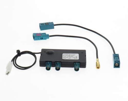

Calearo aktiv Splitter

Jetzt habe ich natürlich wieder die Hoffnung, dass es bei mir auch funktionieren könnte, aber noch keine, dass ich das auch hinbekomme. Wie das immer so ist, ich habe einfach 0,0 Ahnung von dem Zeug. Kannst Du mir bitte den genauen Namen und vielleicht auch die Artikelnummer von dem Splitter mitteilen, den ich bestellen muss? Waren die Kabel dann schon dabei bis auf den MCX Adapter? Es gibt so viele im Netz auch von dem Hersteller, dass ich nicht wirklich weiß, welcher es ist. Bei Car Audio finde ich nur einen ohne die Fakra Kabel. Wäre das Teil in Foto 3 ansonsten eine Alternative?

Strom habe ich vom Remoteausgang geklaut, das reicht für die Splitter. Ist bei dir Kammer B Anschluss 10. Vorausgesetzt es ist ein aktiver Splitter, wie aus meinem Bild. Hab den Stecker einfach abgezwick und die Drähte verbunden.

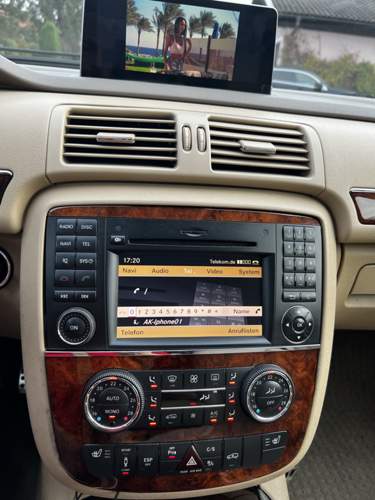

Ich hab halt so etwas Comand bleibt drin, hab halt das drin.
Übrigens ich werde in kürz das Gerät verkaufen - nicht weil schlecht wäre, sondern ich was spezielles plane.
Geht übrigens vom Einbau Plug n Play und HK-Soundsystem ist ken Problem (hab ich nämlich)
