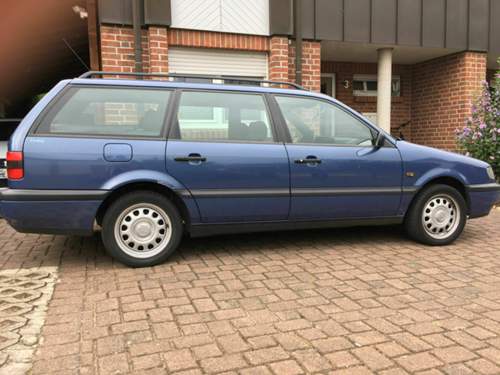

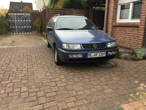

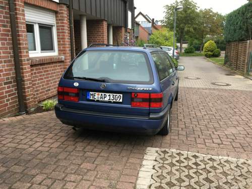

Ich habe jetzt aus dem Bekanntenkreis einen Passat angeboten bekommen. Würde das gerne im Winter fahren.
Es handelt sich um ein Passat Variant aus 1994 mit 66 kw und knapp 160tkm gelaufen. 0600 743 .
Das Tacho wurde mal gewechselt, zeigt nun leider 360.000 an. Ist aber alles belegbar und nachweisbar.
Der Passat hat noch eine HU von knapp 18 Monaten, ein paar kleinere Dellen und Schrammen an der Karosserie. Sämtliche Türen gehen relativ schwer auf, der Innenraum ist gut gepflegt.
Kann man mit diesem Fahrzeug grundsätzlich etwas falsch machen oder ist das ein Dauerläufer?

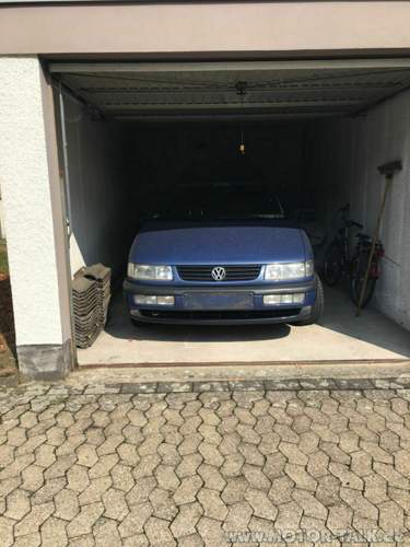

Habe den Passat jetzt angemeldet. Heizung funktioniert prima.
Was mir eben aufgefallen ist, der Motor fühlt sich etwas müde, träge an für 90 PS. Dreht auch ziemlich unwillig über 5000 Touren.
Mehr wie 150km/h laut Tacho waren auch nicht drin.
Gibt es typische Fehlerursachen bei diesem Motor, unabhängig von den üblichen Verdächtigen wie Luftfilter, Kerzen etc?
Momentan sind 205 er Reifen drauf.
Leerlauf ist stabil.
Gibt es bei diesem Motor auch einen Notlauf?
Danke und Gruß
